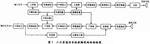

超外差结构是射频前端应用中最多的一种结构,其发射和接收方案都比较成熟。系统结构框图如图1所示。
在接收电路中将从天线接收来的微弱信号放大,经过下变频得到中频信号,为了放大器的稳定和避免自激,在一个频带内的放大器其增益一般不超过 50~60dB,通过选择合适的中频频点和滤波器,可以实现很好的选择性和灵敏度。发射电路中将中频信号上变频得到射频信号,经过滤波和功率放大输出给天线发射出去。
系统中发射电路和接收电路均采用二次变频。飞行过程中小卫星与主星之间距离的变化会引起接收电路输入端信号的功率变化,变化范围可达几十分贝,在接收电路中设置自动增益控制电路,使接收信号功率在一定范围内变化时输出信号功率变化很小。系统中重要组成部分有低噪放电路、锁相环电路、自动增益控制电路等。

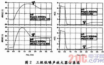

该项目中采用的方案是三级低噪声放大器级联。第一级选用HMC618LP3,在25℃环境中2.3GHz处增益为15dB,噪声系数为1.05。第二级选用HMC548LP3,在25℃环境中2.3GHz处增益为25dB,噪声系数为1.5。第三级选用变增益放大器HMC287MS8,在25℃环境中Vctl=0时,2.3GHz处增益为23dB,Vctl=3V时,增益为-11dB。将放大器的S2P文件导入ADS软件中仿真,结果如图2所示。由图可知,最高增益为52.196dB,最低增益为18.658dB。三级放大器增益都很高,如果各级间匹配不好,很可能会导致放大器自激振荡,要从源头解决这个问题,只有修改各级的匹配网络,这往往难度很大,最有效的办法是在级间增加π型衰减网络。π型衰减网络可以有效抑制信号在放大器级间的反射,nf(2)是π型网络引入的噪声,在实际电路中可以更换π型网络电阻调节衰减量和噪声系数。

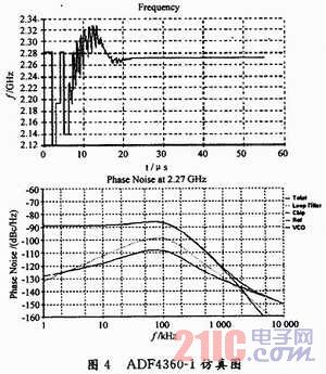

锁相环电路的噪声来源于参考信号噪声、电荷泵噪声、反馈分频噪声和压控振荡器噪声四部分。环路滤波器对环路参数调整起着决定性作用,关于环路滤波器的阶数,最基本的环路滤波器是两阶,如果想进一步降低参考杂散的幅度,可以在二阶环路滤波器之后再加一个RC低通网络,构成三阶无源环路滤波器。该项目中选用的频率合成器是ADF4360-1,用ADIsimPLL软件设计三阶无源滤波器,并对输出信号进行仿真,射频本振信号锁定时间和相位噪声如图4所示,锁定时间为22μs,2.27GHz处相位噪声为-88dBc/Hz/10kHz。

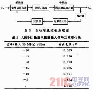

自动增益控制电路中一般将变增益放大器设置在中频段,该项目中考虑到系统的功耗,选用低功耗的变增益放大器HMC287MS8,将变增益放大器设置在射频段,结合检波器、运算放大器和滤波器实现自动增益控制,原理图如图5所示。
检波器对检测信号的功率有下限要求,输入信号功率超过下限时检波器输出电压才能变化,因此信号检测点选择要合宜。该项目中选用的检波器是 AD8361,AD8361对30MHz信号检波,实际测试输出电压随输入信号功率变化如表1所示。结合变增益放大器的增益变化曲线,调整运算放大器的参考电压和运算方程可实现闭环系统增益的稳定控制。

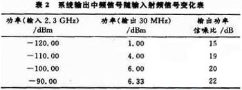

经过设计制成小卫星射频前端电路板如图6所示,利用信号源86320B和频谱仪8563E进行测试,系统接收信号2.3GHz,功率从 -120dBm起,输出中频信号功率信噪比不低于15dB。接收信号在30dBm范围内变化时,输出中频信号变化小于6dBm,如表2所示。经过计算得出相位噪声为-82dBc/Hz/10kHz。
