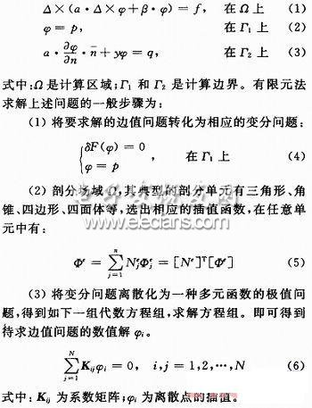

  有限元方法是近似求解数理边值问题的一种数值技术,最早于20世纪40年代提出,在六七十年代被引进到电磁场问题的求解中。该方法的原理是用许多子域来代表整个连续区域,在子域中未知函数用带有未知系数的简单插值函数来表示,利用里兹变分法或伽略金方法得到一组代数方程,最后通过求解这组方程得到原边值问题的近似解。原边值问题可表示为:

  自从20世纪60年代Harrington提出矩量法基本概念以来,它在理论上日臻完善,并广泛用于工程之中,特别是在电磁兼容领域,矩量法更显示出 其独特的优越性。它的思想是将待求的积分或微分问题转化为一个矩阵方程问题,借助于计算机,求得其数解。很多电磁场问题都归结为这样一个算子方程:
  式中:L为算子;g为已知激励函数;f为未知响应函数。展开未知函数f为有限个线性无关的已知简单函数fn之和:
  式中:an是展开系数;f1,f2,…,fn为展开函数或基函数。将式(8)代入式(7),再应用算子L的线性,可以得到:
  选一组线性无关的函数ωm(m=1,2,…,N),分别与式(9)两边作内积。
  因为m=1,2,…,N,所以得到N个方程,解出f。
  矩量法就是这样一种将算子方程转化为矩阵方程的一种离散方法。

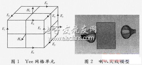

  为了建立差分方程,首先要将求解空间离散化。通常是以一定形式的网格来划分求解空间,Yee提出了如图1所示的差分网格单元,其特点是在同一网格中,E和H的各分量在空间取值点交叉放置,使每个坐标面上的 的四周由 分量环绕,同时每个场四周由场环绕。这样,配置符合Maxwell方程的基本要求,也符合电磁波空间的传播规律,使电磁波的时域特性被直接反映出来,直接给出非常丰富的电磁场问题的时域信息。

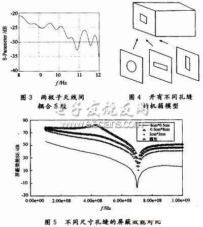

  算例分析:两个喇叭天线相对放置,两天线间放置一块金属板,可以有效去除直线上的直接耦合。采用有限元法计算两个喇叭天线的耦合系数。图2为喇叭天线的仿真模型。图3为计算得到天线间的耦合系数。

  算例分析:某一用电设备机箱,其正面中心处有一缝隙,并面对入射波方向。在小孔面积相同的情况下,考虑了圆形孔、正方形孔和两个尺寸不同的矩形孔四种情况,如图4所示。利用FDTD方法计算四种情况下机箱的屏蔽效能。图5为计算得到的不同尺寸孔缝屏蔽效能的对比。由仿真结果可知,在开孔面积相同的情况下,当入射波电场方向平行于长方形孔的短边时,耦合进箱体的场强最强,相应的箱体屏蔽效果越差,且长边与短边的比值越大,屏蔽效果也越差;当入射波电场方向平行于长方形孔的长边时,耦合场强最弱,箱体的屏蔽效果最好。

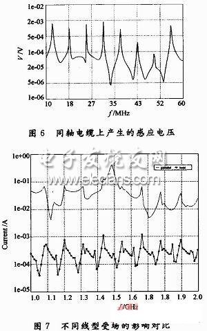

  互连电缆通常是航空通信、电力、电子等系统中电磁兼容性能较为薄弱的环节,外部环境对互连电缆的耦合经常造成系统性能的降低,甚至失效。研究其对与外部环境电磁场的耦合机理,对于系统电磁防护及电磁兼容分析有着重要的意义。算例分析:在平面波照射下,采用矩量法,计算得到屏蔽同轴电缆上产生的感应电压,如图6所示,并计算得到不同线型(如平行双线、双绞线)上产生的感应电流,如图7所示。由仿真结果分析可知,双绞线上的耦合电流比平行双线小很多,从抗干扰的角度来讲应尽可能采用双绞线代替平行双线。
