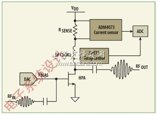

  将温度传感器的输出电压多路复用输入到ADC中,从而使该温度数据转换为数字数据以供监控使用(图1)。根据系统配置不同,电路板上可能需要使用多个温度传感器。例如,如果使用一个以上的PA或者前端需要多个前置驱动器,则对每一个放大器使用一个温度传感器可以更好地控制系统。这种情况下,需要一个多通道ADC来转换温度传感器的模拟输出。目前,各类ADC一般都具有内置超量程报警功能,当输入超过设定的限值时就会发出警告。在PA信号链中,这种功能对监控温度和电流传感器读数意义重大。上限和下限均可以预先设定,只有超出这些限度时才发出警告信号。
图1:该模块图显示了使用一个ADT75温度传感器和ADM4073电流传感器多路复用到ADC模型的简化控制系统。

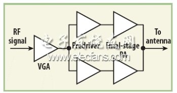

  利用控制逻辑可以对来自电流传感器和温度传感器的数字信息进行连续监控。通过数字电位计或DAC来动态控制PA栅极电压,同时监控传感器的读数,可以保持最优化的偏置条件。DAC的分辨率将由栅极电压所需的控制水平来决定。在基站设计中,电信公司普遍采用多个PA(图2),因为这样在为每个射频 (RF)载波选择PA时可提供更大的灵活性。每个PA都可以针对某一特殊调制方案进行优化。并联多个PA还能提高线性度和总体效率。这种情况下,PA可能需要多个级联增益级,包括可变增益放大器(VGA)和前置驱动器级,以满足增益和效率要求。多通道DAC可以满足这些模块的不同电平设置和增益控制要求。
图2:包含一个可变增益放大器(VGA)、多个前置驱动器级和输出级的典型蜂窝基站放大器链路。

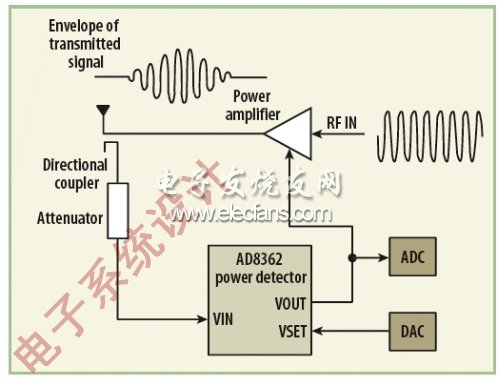

  图3显示了一个简单的控制环路,其中,功率检测器的输出被连接到PA的增益控制端。基于输出电压VOUT与RF输入信号之间的既定关系,功率检测器将调节VOUT上的电压(VOUT现在是误差放大器输出)直到RF输入端的电平与所施加的控制电压VSET相对应。加上ADC便构成完整的反馈环路,它能够跟踪功率检测器的输出,并调节其VSET输入。这种增益控制方法可用于信号链前几级中使用的可变电压放大器(VVA)和VGA。为测量发射和接收功率,可采用两个功率检测器同时测量两个复数输入信号。在一个VGA或前置驱动放大器位于PA之前的系统中,只需一个功率检测器。此时,其中一个器件的增益是固定的,而VOUT为另一个器件提供控制输入。
图3:在这个简单控制环路中,功率检测器的输出被连接到功率放大器的增益控制端。

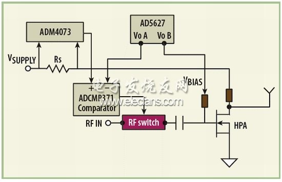

  可以使用模拟比较器通过一个RF开关来控制PA的RF信号输入(图4)。如果在供电线上检测到大电流,可以关断RF信号以免损害PA。采用模拟比较器就意味着不需要数字处理技术,因此控制环路要快得多。电流检测的输出电压可以直接与DAC设置的固定电压进行比较。当电流检测的输出电压高于该固定电压时,比较器可触发RF开关上的一个控制引脚,几乎可以立即截断输入到PA栅极的RF信号。
图4:可以采用模拟比较器通过一个RF开关来控制PA的RF信号输入。

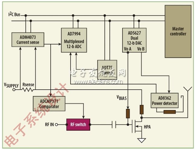

  图5所示为一个典型的采用分立器件的PA监控和控制配置。唯一被监控的放大器是PA本身,不过,信号链中的任何一个放大器都可以采用这种方式进行处理。所有分立器件都采用同一条数据总线工作,本例中为I2C数据总线,并通过一个主控制器来进行控制,以便最大程度地缩减器件数量、复杂性和成本。
图5:该结构图显示了基于分立器件和若干低功耗转换器的一个典型PA监控配置。在此设置中唯一被核对的放大器是PA,尽管此链路中任何放大器都可被监控。
