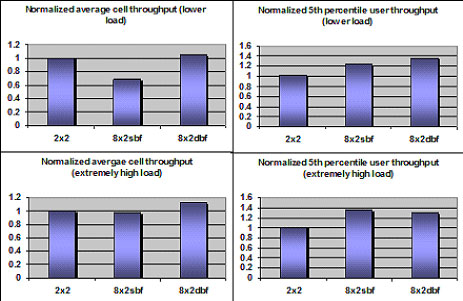

对于上面两种配置,各厂家已有许多仿真结果,基本结果大致类似。以下是爱立信的仿真结果:
下行链路
8X2单流波束赋型在小区边缘的覆盖效果好于2X2 MIMO,但小区平均吞吐速率要低于2X2 MIMO场景。
对于8X2双流波束赋型而言,同样,边界速率要好于2X2 天线MIMO;对于小区平均速率,在低负荷条件下(即LTE网络初期部署时期),2X2 MIMO场景的小区平均吞吐速率与8X2双流波束赋型的效果接近。在高负荷条件下,对比2X2 MIMO场景,8X2双流波束赋型的小区平均吞吐速率会有一定幅度改善。
上行链路
8天线上行接收要明显优于2天线的场景,从小区边界速率到小区容量都要好于2天线MIMO

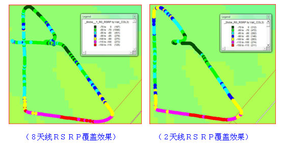

下图是用SCANNER从相同环境中测得的结果,其中2天线的天线增益为17dBi, 8天线的天线增益为15dBi. 从中可看出: 2天线系统中的RSRP覆盖效果与8天线的覆盖相比主瓣方向略强, 但基本相当. 如下图:
上述测试中使用的基站天线为常见的型号。目前市场上在同样物理尺寸的条件下,8天线的增益要小于2天线2-3dB左右。因而,在部署网络中,如果天线高度要求一定,8天线和2天线下行公共信道的覆盖效果基本是相当的。
所以,在网络中根据实际系统中的判决机制,覆盖取决于公共信道的有效辐射功率,8天线的覆盖距离与2天线基本相当。而如果,以一定的速率为准考察覆盖能力,则8天线要好于2天线。
