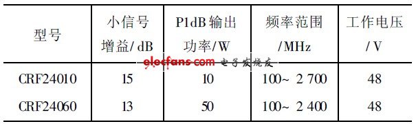

SiC 宽禁带功率器件具有高功率、宽频带和耐高温的特点。CREE 公司生产的SiC 器件比较成熟,器件性能较好。因此, 选用了CREE 公司2 种商用功率器件, 其功率量级分别为10 W 和50 W, 其型号分别为CRF24010 和CRF24060, 性能指标如表1所示。
表1 SiC 功率器件性能参数

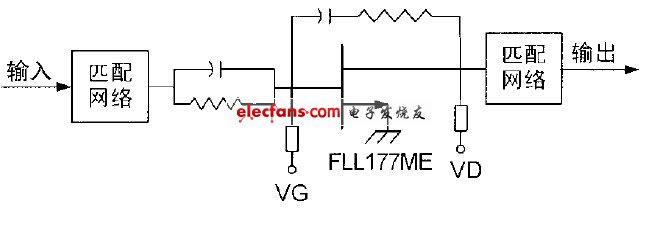

  由于FLL177ME 功率管只有小信号S 参数, 而CRF24010 和CRF24060 有精确的大信号模型, 所以驱动级设计采用整体设计和单管独立设计再串联的综合设计方法, 对FLL177ME 功率管采用小信号参数模拟方法, 对SiC MESFET 功率管CRF24010 和CRF24060 利用精确的非线性模型, 采用整体设计,通过ADS 设计软件, 运用小信号和谐波平衡仿真方法对设计电路进行优化。在软件中建立网络拓扑模型是宽带放大器设计的关键, FLL177ME 功率管放大器CAD 设计电路原理图如图1 所示。
图1 FLL177ME 电路拓扑

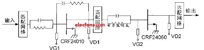

  在对功率管CRF24010 和CRF24060 整体电路设计中, 综合考虑功率管间的参数匹配, 充分利用器件之间的参数耦合弥补单器件性能的不足, 从而获得较高的整体性能。为了解决放大器的功率增益随频率升高而下降的问题, 采取“补偿匹配技术”, 适当地使输入和输出匹配网络失配, 从而补偿正向增益| S21| 随频率的变化。CRF24010 和CRF24060 功率管级联CAD 设计电路原理图如图2 所示。
图2 CRF24010 和CRF24060 电路拓扑
  负反馈是改善放大器带宽的有效措施之一。由于微波管增益随频率升高而下降, 采用负反馈可以降低频率低端增益, 改善增益平坦度, 减小晶体管参数的离散性对放大器特性的影响。F177ME 和CRF24010 功率管采用负反馈技术来展宽放大器的带宽, 获得平坦的增益, 降低输入输出驻波比。采用电容、电阻串联的负反馈方式可以大大增加稳定性,减少噪声损失, 并且可以改善系统增益的平坦度。

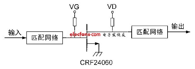

  功率级通过3 dB 电桥进行4 路CRF24060 功率合成, 设计的重点是CRF24060 单管放大器输出功率的设计。设计功率放大器完全不同于小信号放大器的设计, 其输出电路首先要满足高的集电极效率和足够的饱和输出功率, 要在输出功率和增益之间合理设计, 将同时满足功率输出和增益要求的输出负载作为功率管的输出阻抗精心设计。由于功率管的增益随频率升高而下降, 且每个倍频程增益下降约6 dB, 因此, 输入匹配电路要采用衰减—— 频率特性具有一定斜率的网络, 使匹配网络在频率降低时产生失配, 而且由失配产生的衰减要近似按每倍频程6 dB的规律增大, 从而抵消功率管增益变化的影响,保证放大器功率增益的平坦性和输出功率的带内起伏小。CRF24060 功率管的电路拓扑如图3 所示。

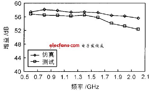

  在前面设计的匹配电路的基础上, 利用ADS 软件对整个电路进行级联仿真和优化, 小信号增益仿真结果如图4 所示。
图4 增益仿真与测试结果

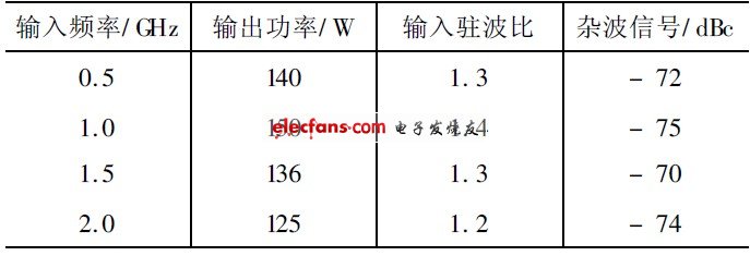

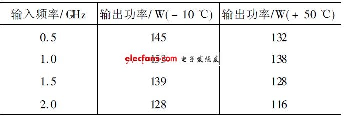

  基板材料采用CER- 10 板材, 介电常数9. 8, 厚度1. 19 mm。在版图大小和损耗允许的情况下, 基板厚度增加, 可以避免PCB 板弯曲。微带传输线的宽度及离地的距离应严格按照ADS 计算的结果铺设。根据以上方法, 设计制作了宽带功率放大器模块, 制作出电路后, 需要放大器模块进行调试, 反复的调试工作是功率放大器设计完成的保证, 系统仿真并不能替代功率放大器的调试工作。经过调试后, 对宽功率放大器模块主要性能指标进行了测试,常温下测试结果如表2 所示, 增益测试曲线如图4所示。为了满足工程环境要求, 对其做了输出功率高低温试验, 高低温试验结果如表3 所示。
表2 宽带功率放大器测试数据( 常温)
表3 宽带功率放大器输出功率测试( 高低温)

采用4 只CRF24060 SiC 宽禁带功率器件合成出了100 W 以上功率放大器, 工作范围达到了500~2 000 MHz, 成功实现了多倍频程工作带宽, 体现出SiC 宽禁带功率器件输入、输出特性阻抗较高, 比较容易实现宽带电路匹配, 适合宽频带工作。从图4增益仿真与测试结果对比可以看出存在一定差异,特别是在频率高端, 主要是由于仿真模型的理想化与实际电路存在损耗及加工制作误差等原因所致,但测试结果满足工程需要的各项指标要求, 证明了设计方法的可行性。

  从高低温试验结果看, 输出功率较常温下有所下降, 高温工作时, SiC 功率器件输出功率随环境温度升高而减小的速度约为- 0. 05 dB/ 10  。可见,应用宽禁带功率器件可以提高功率放大器的环境适应能力, 使放大器可以在高温、温度变化大的环境中工作。
