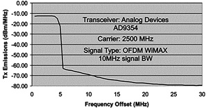

  在设计过程中,发射噪声与频率偏移的关系图会有帮助。法定杂散辐射限制转换为dBm/MHz后,便可快速判断一个收发器是否适合给定的应用。图2为一个多路输入、单路输出(MISO)WiMAX/WiBRORF收发器在2500MHz载波频率和10MHz信号带宽下的关系图。注意,频率偏移为1MHz积分带宽的中心频率。因此,如果中心频率为5.5MHz,则积分带宽的边缘频率为5MHz。5MHz是10MHz带宽目标信号的信道边缘。
图2发射噪声与积分带宽偏移的关系
  虽然10MHz信道内功率输出为-3dBm,但信道内辐射为-13dBm,如图2所示,因为测量是在1MHz范围积分的结果,而不是整个10MHz信道。在图2中,频段边缘处的极陡滚降是由片内插值数字滤波器引起的。将这些功能集成到收发器芯片中可以减轻BBP的负担,BBP与收发器之间的数据速率因为2倍插值而减半。

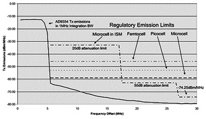

  第一个示例是一个工作在ISM频段的1W点到多点微蜂窝,发射带宽为10MHz,中心频率为2417MHz。第一个要符合的法定限制是20dB的信道外衰减,信道内功率为-13dBm/MHz,因此衰减限制为-33dBm/MHz,如图3的“20dB衰减限制”所示。
图3发射辐射与频率偏移的关系以及法定限制
  图3包含来自图2的ADI公司AD9354性能曲线,以便快速比较法定限制与收发器辐射。由于AD9354信道外能量远低于-33dBm/MHz限制线,因此该收发器满足20dB衰减要求。
  第二个限制是50dB或-41.25dBm/MHz的OOB衰减,以衰减较小者为准。Pout=30dBm,因此50dB是较小的衰减。目标信号带宽中心与ISM边缘的频率范围为17.5MHz(2417~2400MHz+500kHz)。从-13dBm/MHz的信道内功率衰减50dB,得到-63dBm/MHz的限制,如图3的“50dB衰减限制”所示。可以看出,AD9354的辐射远低于此限制。
  最后,FCC要求2390MHz限制频段边缘的杂散辐射衰减到-41.25dBm/MHz。频率范围为27.5MHz(2417~2390MHz+500kHz)。由于这是一个绝对限值,因此需要考虑PA增益。为了将带内输出功率从-3dBm提升到30dBm,需要33dB的增益。将该值折合到收发器输出端,可以得到-74.25dBm/MHz的法定限制(-41.25dBm/MHz-33dB),如图3中“-74.25dBm/MHz”线所示。
  采用特许执照频段的毫微微蜂窝
  在所有类型的基站中,毫微微蜂窝对成本最敏感,因此单芯片收发器必须满足这种应用的要求。表1显示,典型毫微微蜂窝基站可以提供高达20dBm的带内输出功率。在信道边缘,杂散辐射需要降低33dB(43+10×log(0.1))。从-13dBm/MHz的信道内功率衰减33dB,得到-46dBm/MHz的法定限制,如图3的水平虚线所示。
  采用特许执照频段的微微蜂窝
  微微蜂窝涵盖的最大输出功率范围非常广,为20~30dBm。本例中,功率输出设置为27dBm,信道边缘所需的衰减为40dB(43+10×log(0.5))。从-13dBm/MHz的信道内功率衰减-40dB,得到法定限制为-53dBm/MHz,如图3中的-53dBm/MHz水平线所示。
  采用特许执照频段的微蜂窝
  微蜂窝一直是昂贵、大型分立式收发器设计的领地,它要求的增益和功率输出显著大于较小尺寸的蜂窝。表2所示的最高功率输出2W(33dBm)要求衰减46dB(43+10×log(2))。按照与前两例相同的逻辑进行分析,从-13dBm/MHz的信道内功率衰减46dB,得到-59dBm/MHz的法定限制。在图3中,通过比较AD9354辐射曲线与-59dBm/MHz的水平虚线可以发现,该器件有足够的裕量来满足此要求。
