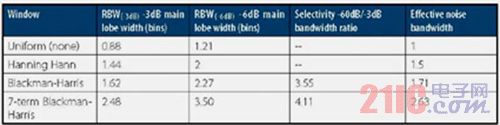

  与此同时,采用FFT的分析仪没有模拟滤波器,而是采用FFT和相关的窗口参数 (windowingparameter)来确定频率分辨率或者 RBW。与传统的频谱分析仪不一样,目前最新的采用FFT的分析仪可以选择窗口来限制频谱泄漏并改善频域中间隔较小频段的分辨率。那些对FFT分析仪以及 FFT熟悉的人们也许会问,RBW频率分辨率与FFT的抽头的宽度是什么关系?表1显示了在新型的RF信号分析仪中RBW频率分辨率参数(规定在3dB和 6dB处的RBW分辨率)与FFT抽头宽度的关系。
表1:RBW频率分析分辨率与FFT分析仪的抽头宽度相关
  采用FFT的分析仪具有窗口选择,用来限制频谱泄漏并改善频域中间隔较小频谱的分辨率。而传统的频谱分析仪则没有这一功能。传统扫描式分析仪的测量时间(或扫描时间)与RBW的平方成反比,这是由模拟滤波器的建立时间确定的。如果要通过降低RBW来改善频率分辨率,则扫描时间要呈指数增加。

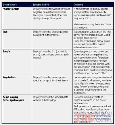

  检测模式是另一种幅度控制方式,可用于传统的扫描频谱分析仪,但不能用于基于FFT的分析仪。可分为普通、峰值、采样或负峰值等模式,具体检测模式决定了频谱分析仪如何减
  少频谱信息的,或者说如何压缩频谱信息。
  另外它还影响总的功率测量。当频谱数据点超过频谱分析仪所能显示的点数时,分析仪将从数据减少策略中获益。这将使检测模式改变功率测量。
表2:频谱分析仪测量模式能够影响功率测量结果
