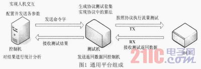

通用平台由控制台、测试机两部分组成。其中控制台负责配置测试套集的策略、测试结果的统计分析及人机交互;测试机负责生成或接收测试套集,然后生成测试流发送到被测设备;并从被测设备接收测试数据;然后将数据返回控制台。如图1所示。

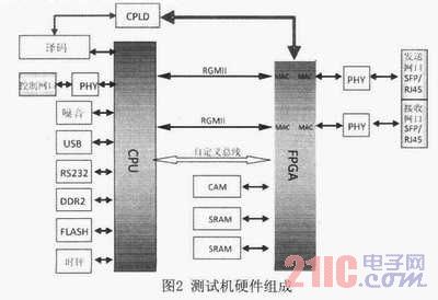

测试机硬件采用高性能、高可靠性、高稳定性的嵌入式多核处理器平台。配置高速100M、1000M自适应以太网口,可扩展的大容量DDR2内存和大容量的Flash空间。硬件框图如图2所示,多核处理器平台的核心部件为CPU、CPLD和FPGA。
CPU主要用于接收来自控制机的网络、协议、算法参数并生成实现网络协议的测试套集,它可以直接对被测设备发送或者接收测试流,或者通过自定义总线将测试套集存储在SRAM中,以实现快速的测试;它还实现对外围配套器件的控制,包括DDR、Flash、噪声、日历时钟以及译码等。CPU的PCI总线转换出一个网络,作为测试机的控制口,与控制机进行通信。CPU的串口总线接出一个RS232串口。
CPLD主要用于CPU启动、数据总线的译码、FPGA逻辑配置等处理。
FPGA主要用于网络接口处理和测试流发送、接收。首先,它提供两个软MAC核与PHY芯片相连实现DUT的发送和接收网口;其次,它提供另外两个软 MAC核可以允许CPU直接与DUT进行发送接收测试流;也可以调用外部SRAM实现测试流发送接收等操作。FPGA和CPU之间有两种不同的通讯接口,一种是数据总线接口,用于传输基本配置信息、状态信息和SRAM数据;一种是RGMII网口接口,用于传输测试流数据。

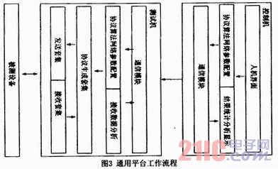

协议一致性测试的主要过程包括:标准测试套集生成、测试执行、结果分析三个部分。标准测试套集是通过分析协议来确定要测试的各个方面,从而产生测试用例的集合;测试执行为测试用例的运行过程;接收数据分析是对测试结果进行分析,从而得到协议实现与协议说明是否一致的判决。如图3所示。
