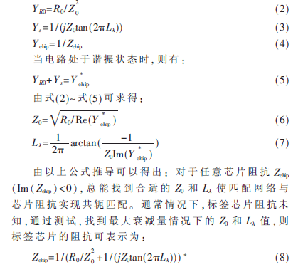

图2为阻抗匹配网络的等效电路,YR0代表电阻R0经λ/4传输线变换后的输入导纳,Ys代表末端短路的短接线在芯片连接处的输入导纳,Ychip代表芯片的输入导纳。Ychip和YR0、Ys相并联。由传输线相关理论[4]可得:

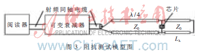

实际测试模型如图3所示,读写器和可调衰减器通过同轴线相连,其输出口参考阻抗均为50 Ω。运行读写器,将其频率设置为915 MHz,通过调节可调衰减器,减小输入阻抗匹配网络的能量,同时调节传输线阻抗Z0以及短截线终端距离芯片的距离Lλ,使芯片能够获得正常工作的最小能量。此时,将Z0和Lλ的值代入式(8)即可得到芯片在最低功耗下的阻抗值。

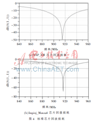

利用ADS仿真软件对阻抗测试模型进行仿真,标签芯片接口用Term1表示,输出阻抗可以按照芯片的标准阻抗设定;阅读器与衰减器串联之后的输出接口用 Term2表示,输出阻抗为50 Ω;物理长度为λ/4的传输线模型用TL1表示,其角度为90 deg,特性阻抗为Z0。在915 MHz频点,将Term1的阻抗值用NXP_XM芯片data-
sheet所规定的阻抗值18.1-149*j代替时,得到最优阻抗Z0为250 Ω
从图4所示标准芯片的回波损耗仿真图形可以看出,标准芯片与阻抗匹配网络已经达到比较好的匹配状态,证明测试原理有效。
