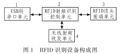

  如图1为射频识别节点的结构:它包括:1)USB转串口单元;2)RFID射频识别控制单元;3)RFID读头前端单元;4)和无线射频收发单元。射频前端和标签间一般采用半双工通信方式进行信息交换,同时通过耦合给无源应答器提供能量和时序。在实际应用中,可进一步通过Eth-ernet或WLAN等实现对物体识别信息的采集、处理及远程传送等管理功能。

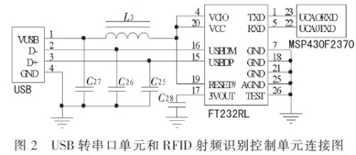

  2.2 USB转串口和射频识别控制单元
  USB转串口单元和RFID射频识别控制单元连接如图2所示。其工作原理为:用户可以通过USB接口把模块与PC机连接,通过USB转串口单元发送命令到射频识别控制单元,同时射频识别控制单元可以通过USB转串口单元把数据传输到PC机上进行数据处理。

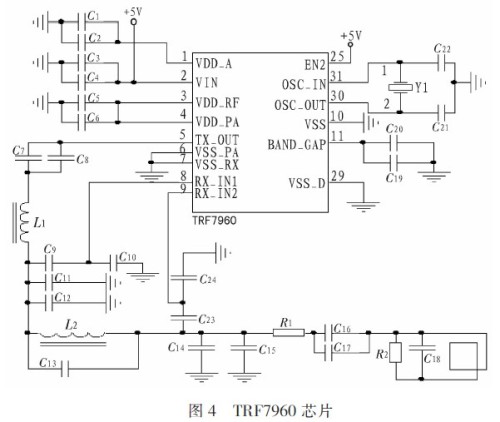

  2.3 RFID读头前端单元
  图3给出了本实用新型的核心控制电路,其工作过程是:TRF7960通过SPI口与MSP430F2370通信。当读头前端检测到有效标签,IRQ就置高电平,TRF7960与MSP430F2370的SPI通信有效,射频识别控制单元把数据存储在数据寄存器中以便向PC机发送。同时射频识别控制单元根据不同的数据帧结构执行相应的数据处理函数,判断出不同协议的标签,通过外接的LED灯指示出不同标准的标签。
 RFID读头前端单元的核心是TRF7960芯片如图4所示,TRF7960的第8引脚RX1_AM,第9引脚RX2_PM为信号输入的端,电阻R1、R2,电容C16、C17、C18,通过相互调节达到50 Ω的阻抗,以便接收信号最佳,电阻R2,电容C18前端的PCB天线构成了磁场,TRF7960的第5引脚TX_ OUT不断向磁场附近发送数据请求命令。当有标签靠近磁场的时候,标签通过电磁耦合接收到命令,同时向读头前端发送数据请求应答命令,标签此时处于准备状态,当读头接收到数据请求应答命令,开始读取标签的序列号,同时调用相关数据处理函数,如果数据校验正确就把标签信息发送到射频识别控制单元,否则重新读取信息。

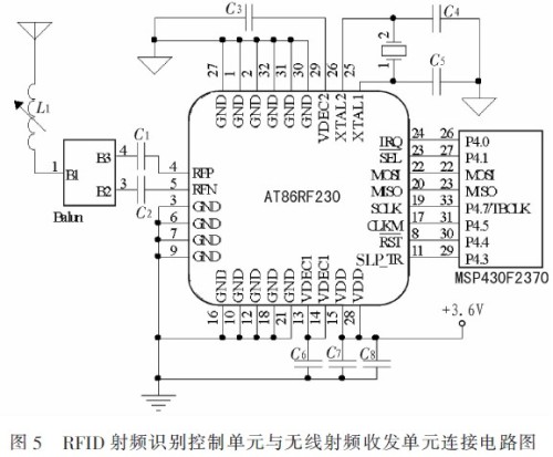

  2.4 无线射频收发单元工作原理
  无线射频收发单元主要采用AT86RF230芯片:当AT86RF230发送数据时,MSP430F2370把需要发送的数据通过SPI接口传送到AT86RF230的寄存器中。数据经过基频处理、频率合成、功率放大,然后经过AT86RF230的第4引脚RFP通过天线E1发射。当AT86RF230接收数据时,数据通过天线E1经AT86RF230的第5脚RFN输入,然后经过低噪声放大、多相滤波器、复合带通滤波、模数转换,最后把接收到数据存储在AT86RF230的寄存器中,然后通过SPI接口与MSP430F2370进行通信,把数据存储到MSP430F2370的寄存器中。RFID射频识别控制单元与无线射频收发单元连接电路图如图5所示。
