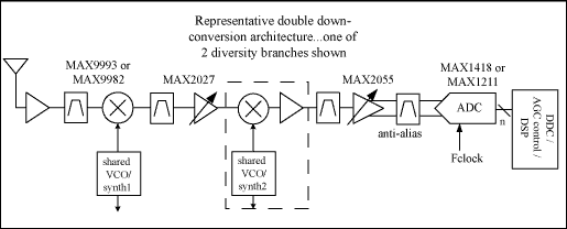

蜂窝基站(BTS:基站收发器)由多个不同的硬件模块组成,其中之一就是完成RF接收(Rx)及发送(Tx)功能的收发器(TRx)模块。在老式模拟 AMPS及TACS BTS中,一个收发器只能用于处理一路全双工Rx和Tx RF载波,若要实现要求的呼叫覆盖率就需要很多个收发器才能提供足够的载波。如今在全球范围内,模拟技术已被CDMA和WCDMA所取代,欧洲也已在10 年前就采用了GSM。在CDMA中,多个主叫用户使用同一个RF频率,这样一个收发器就可同时处理多个主叫用户的信号。截至目前已有多种CDMA和GSM 的设计方案,BTS制造商也一直致力于探索可降低成本和功耗的方法,对单载波解决方案进行优化或开发多载波接收机就是行之有效的方案。图1是BTS设备常用的欠采样接收机的结构框图。
图1. 欠采样接收机结构框图
图1中,Maxim的2GHz MAX9993和900MHz MAX9982混频器可为许多设计提供所需的增益和线性度,而且具有极低的耦合噪声,这样就不再需要那些损耗较高的无源混频器。MAX2027和 MAX2055工作在接收机的第一、二中频级,此两款器件在其整个增益调节范围内OIP3均可达到+40dBm。在图1电路中数据转换器采用的是 MAX1418 (15位、65Msps)和MAX1211 (12位、65Msps),此外Maxim的数据转换器产品还有其它采样速率的器件,可满足大多数设计要求。若将图1中的第二下变频器省去(虚线中所示),那么图1所示电路就变成了单路下变频器结构。

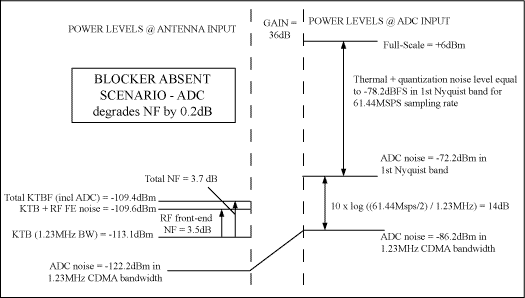

图2给出了无阻塞情况下ADC的噪声分布,这里假定在ADC之前的所有模拟电路的总级联噪声系数为3.5dB,同时假定设计目标是ADC导致的总噪声系数的恶化不超过0.2dB,以满足CDMA基站接收机的灵敏度要求。这样一个噪声系数值应该为空中接口留有足够的余量,不过最终结果取决于末级检波器的 Eb/No (比特能量与噪声功率频谱密度的比值)的要求。基于表1的MAX1418的热噪声 + 量化噪声基底,当器件时钟为61.44Msps (50x码片率)时,其等效噪声系数为26.9dB。由于采用了过程增益控制,1.23MHz CDMA频道带宽下的ADC噪声比Nyquist宽带下的ADC噪声低14dB。一般情况下,为了获得3.7dB的接收机级联噪声系数,总增益要达到 36dB。
图2. 无阻塞情况下的ADC噪声分布

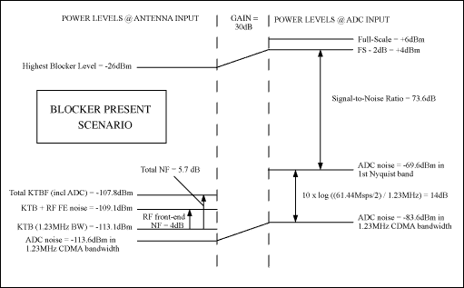

当ADC前端增益为36dB时,天线端超过-30dBm的单音阻塞电平将超出ADC的输入量程。cdma2000?蜂窝基站标准规定,天线端允许的最大阻塞电平为-30dBm,此时,前端增益就需要降低6dB,这样在标准规范允许的余量范围之内,允许加到ADC上的最大阻塞信号更大一些。假设留有2dB的余量,前端增益减小6dB就可使天线端的最大阻塞电平变为-26dBm,ADC的最大允许输入信号变为+4dBm (见图3)。当出现单音阻塞时,蜂窝标准允许总的干扰(噪声+失真)相对于参考灵敏度来说恶化3dB,可这3dB在噪声和失真之间如何分配就留给了设计人员。
假设:出现阻塞信号时,AGC增益为6dB,设计允许RF前端级联噪声加失真可以使NF下降1dB (标称值为3.5dB)。当ADC前端增益仅为30dB时,ADC的SNR决定了其有效噪声系数为29.4dB,级联接收机在'阻塞条件'下的噪声系数为 5.7dB,这比根据接收机灵敏度计算出来的3.7dB的噪声系数低了2dB。由于在此计算当中未将杂散特性考虑在内,ADC的无杂散动态范围 (SFDR)还允许额外降低1dB。当存在阻塞信号时,SINAD可被用于计算有效NF,不再分别计算噪声和SFDR基值。
图3. 出现阻塞情况下的ADC噪声响应

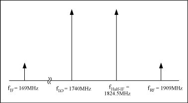

此外,还有一种棘手的2阶杂散响应,也称为半中频(1/2 IF)杂散响应,对于低端注入,混频器阶数为:m = 2、n = -2;对于高端注入,混频器阶数为:m = -2、n = 2。低端注入时,引起半中频寄生响应的输入频率比希望的RF频率低fIF/2 (图4)。所希望的RF频率为1909MHz与1740MHz的LO频率进行混频,得到的IF频率为169MHz。虽然,CDMA的RF和IF载波频宽为 1.24MHz,但在这里表示成一个频率为中心载频的单频信号。在这个例子中, 1824.5MHz频率的无用信号造成了169MHz的半中频杂散成份:
验证:
2 x fHalf-IF - 2 x fLO =
2 x (fRF - fIF/2) - 2 x (fRF - fIF) =
2 x (fRF - 2 x fIF/2) - 2 x fRF + 2 x fIF = fIF
由此可得到:
2 x 1824.5MHz - 2 x 1740MHz = 169MHz
图4. 有用fRF, fLO, fIF与无用fHalf-IF频率的位置

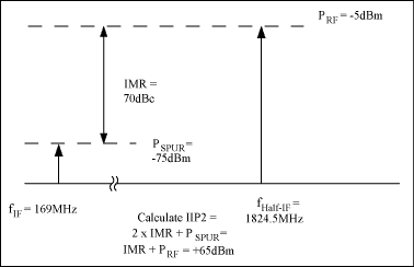

抑制总量(也称为2x2杂散响应)可根据混频器的第二截点IP2来预测,图5给出了2x2 IMR或杂散值(来自Maxim的MAX9993数据资料)。注意:图中信号电平是用输入IP2 (IIP2)性能计算的混频器输入电平。
具体的计算公式如下:
IIP2 = 2 x IMR + PSPUR = IMR + PRF
= 2 x 70dBc + (-75dBm) = 70dBc + (-5dBm)
= +65dBm
由于Maxim的MAX9982 900MHz有源滤波器提供的典型杂散响应2RF - 2LO为65dBc,因此,其IIP2的计算方法如下:
= 2 x 65dBc + (-70dBm) = 65dBc + (-5dBm)
= +60dBm
图5. 计算混频器输入信号的第二截点,IIP2
