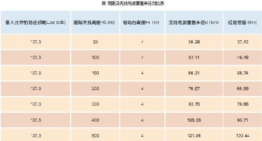

从视距及无线电波传播损耗来看,不同CDMA基站发射天线挂高对应的传播距离不同(如表所示)。结合理论分析可以看出,基站的覆盖距离主要取决于可视距离。

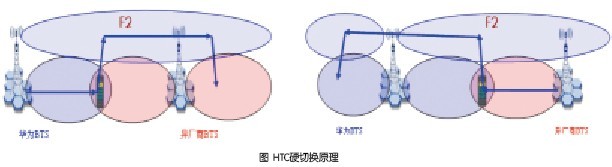

所谓HTC(Huawei Transition Carrier)硬切换方案原理,是利用华为基站多载波特性,在边界基站上增加过渡载波F2;F2没有同频干扰,可以在边界区域覆盖一个足够宽的过渡带;由于F2负荷很低,在硬切换边界有足够高的强度,F2和基本载波之间只存在1次异 频硬切换,彻底消除了乒乓切换;对于F2之间,采用软切换或更软切换,有效保障通话质量和切换成功率(如图所示)。
采用HTC的优点是通过有效减少同一主设备区的导频污染海域内的掉话和不同业务区间边界区域的乒乓切换掉话,显著降低海域掉话率;同时可以增大扇区的实际覆盖范围。缺点是增加资源,每打开一个HTC就必须增加一个载扇。HTC是华为设备的特有技术,只适用于华为的基站设备。
