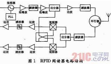

组成RFID阅读器的电路结构如图1所示,其上半部分为发射链路,而其下半部分为接收链路。
采用UHF频段的阅读器首先针对基带信号实施PIE编码,同时实施80%~100%ASK调制过程。在接收电路部分需支持PSK或ASK形式的解调,同时可以实施对基带信号的米勒或FM0副载波解码。系统的发射信号如下:

图1中的环行器隔离器件,通常能够实现20~30 dB的隔离效果。此外,利用两个独立的天线分别负责接收与发射的任务,也能够实现较好的隔离效果。需 要注意的是,在接收过程中,一定要同时发射同频载波,所以能得出以下结论,系统中的噪声分以下几种:周围环境因素干扰噪声,发射端耦合接收端的同频泄漏以 及电子器件自身噪声,此外还需关注器件接口间的损耗。

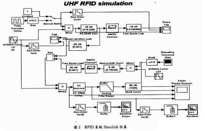

实施 Simulink仿真,构造了系统收发链路的结构,如图2所示。图2中上半部分为标签接收信号与发射链路,下半部分为环行器收发耦合信号和标签返回信号相 互叠加的结果,并在接收端实施下变频过程。根据ISO18000-6C协议标准,标签返回信息使用Miller副载波调制或FM0编码调制,再实施ASK 调制,在仿真环境里使用重复的“1101001101”序列的FM0编码。因为Miller编码或FM0编码的频谱具有较小的直流分量特性,因此在滤波 时,把它和下变频过程中生成的较大的DC直流漂移过滤掉。如果阅读器至标签距离为1 m,经计算空间损耗是18 dB,其中环行器隔离度可设置成 20 dB。

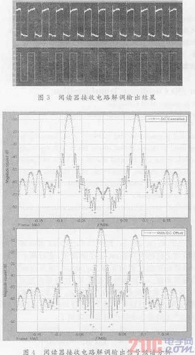

  经过接收机解调之后,获取的标签返回信息时域波形如图3所示,上下两个波形分别表示标签端发射的基带信息,以及接收机解调后信息。图4表示的是在接收链路中,滤除DC前后的信号频谱,上图为滤除DC后的信号频谱,而下图为滤除前的频谱,其含有较大的DC分量。
  图4中能够看到,需要在接收机混频器后端,插接一个可以过滤直流的滤波器,由于对FM0信号的完整性没有影响,所以可以满足系统需求。同时可以看出,因为环行器反向泄漏等影响,造成接收端的收发同频干扰比较大,容易导致接收机阻塞。
