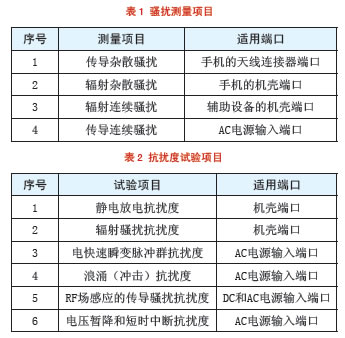

虽然手机的制式不同,但是电磁兼容要测试的项目相同,根据不同的要求来选择需要测试的项目,电磁兼容测试项目见表1和表2。
