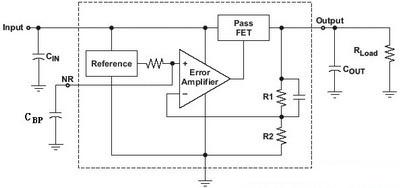

LDO是一种微功耗的低压差线性稳压器,它具有极低的自有噪声和较高的电源抑制比。线性稳压器的框图如图1所示。
图1线性稳压器框图

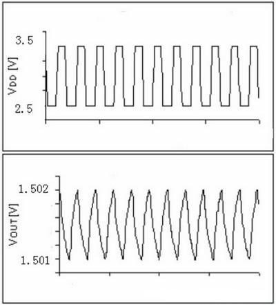

PSRR是反映输出和输入频率相同的条件下,LDO输出对输入纹波抑制能力的交流参数。它和噪声不同,噪声通常是指在10Hz至100kHz频率范围内的干扰。PSRR(dB)的表达式如下:
PSRR=20log(△Vin/△Vout)(1)
图2线性稳压器输入和输出变化
图2为SGM2007在CBP="0".01mF,ILOAD="50mA",COUT=1mF,f=10KHz时的输出和输入的电压变化曲线。
由式(1)求得PSRR=20log(△Vin/△Vout)=60(dB),当输入变化1V时,输出变化1mV,可见LDO纹波抑制能力还是很强的。
LDO的输出噪声受其内部设计和外部旁路、补偿电路的影响。图1所示,导致LDO输出噪声的主要来源是基准源,由基准产生的噪声在输出端被放大。输出噪声Vn的表达式如下:
Vn=(R1+R2)/R2×Vref(2)

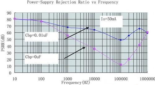

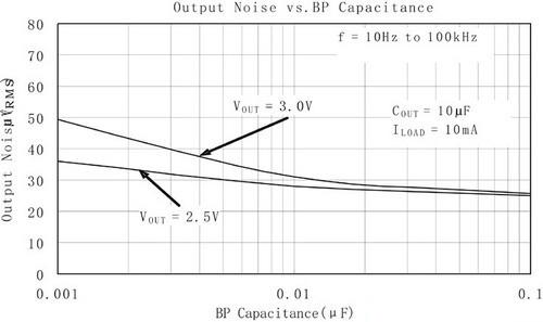

基准源旁路电容CBP可影响基准噪声,增大旁路电容能够使基准噪声降低。建议使用陶瓷电容的典型值为470pF到0.01mF。旁路电容会对LDO输出电压上升的速度产生影响,旁路电容值越大,输出电压上升速率越慢,在使用时要注意。

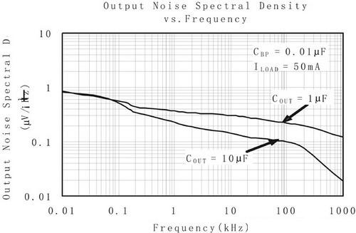

影响LDO输出噪声的其它因素还有:LDO内部极点、零点和输出极点及负载的大小。增大输出电容的容量或减轻输出负载有利于降低高频输出噪声。图3为旁路电容CBP对SGM2007输出噪声的影响。
图3基准旁路电容对输出噪声值的影响
图4为基准旁路电容对SGM2007PSRR影响,可见增大旁路电容会在一定频率上提高PSRR的值。
图4基准旁路电容对PSRR值的影响

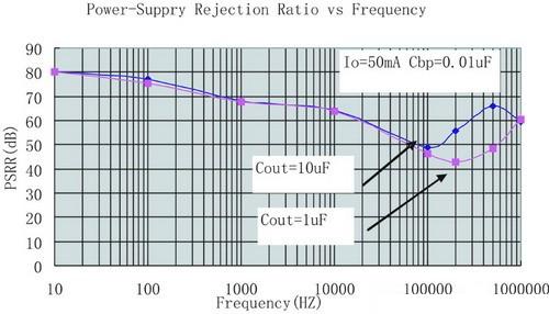

LDO需要连接外部输入和输出电容器。利用较低等效串联电阻(ESR)的大容量电容器一般可以全面改善电源PSRR、噪声以及瞬态响应。陶瓷电容器通常是首选,因为它的价格低而且故障模式是断路,相比之下钽电容器比较昂贵而且故障模式是短路而不被采用。输出电容器的ESR会影响其稳定性,陶瓷电容器具有较低的ESR,大概为10mΩ量级。采用陶瓷电容时,建议使用X5R和X7R电介质材料,这是因为它们具有较好的温度稳定性。图5和图6分别为输出电容Cout对SGM2007输出噪声和PSRR的影响。可见大电容器一般在一定频率范围内会降低输出噪声和提高PSRR值。
图6输出电容对PSRR值的影响
