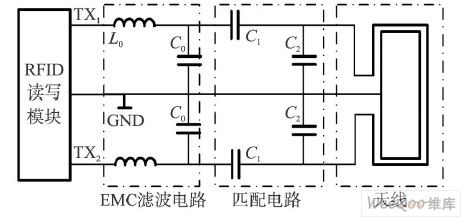

  RFID系统使用外接天线与电子标签进行无线通信。天线夹具形状和尺寸的易变性使天线的输入阻抗易随外部环境的变化还发生微弱变化,导致传输功率的无用损耗。国际上RFID读写器天线标准阻抗一般都为50Ω,本文设定阻抗匹配目标为(50 + j0)Ω。天线电路如图1所示,一般包含3个部分:
  (1)电磁兼容( EMC)滤波(L0 , C0 )电路;(2)包含可调谐电容C1、C2 的匹配电路;(3)天线。
  EMC滤波电路滤去了载波频率为 13. 56 MHz阻抗变换时的谐波干扰。它有一个固定的谐振频率,这个频率是实际数据传输率和最高副载波频率的结合。如用曼切斯特编码时,传输的最高数据率为424 kbit/ s,频率为848 kHz,则谐振频率为14. 408MHz。
图1 天线电路框图

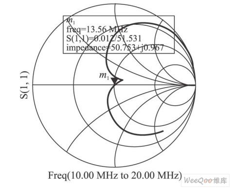

  手动调谐即是交替不断调整电容C1、C2 的值,同时观察曲线变化,直到在所要求的频率点S11等于0。图2为某一天线电路在频率在10~20MHz之间变化时,其反射系数的变化曲线,其中,标记13. 56MHz的点, S11值近似为0,达到了匹配要求。
图2 经过手动匹配的天线smit图

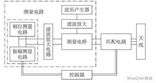

  本文提出了一种自动匹配技术,其电路如图3所示,主要包含测量电路,匹配电路和控制电路。因为手工匹配方法耗时长,且需要良好的意识和丰富的经验来选择合适的电容,另外必须配备一些昂贵的设备,如网络分析仪或阻抗分析仪等。对于一些小公司来说,是不现实的。同时,一些手持式RF设备的发展使得手动匹配越来越不适应。对于这些移动设备,最理想的天线电路应该仅仅包含集成模块,且随着阻抗变化可以自动匹配。
图3 自动调谐匹配电路图
  2. 1 测试电路
  手工匹配采用的是阻抗分析仪或者网络分析仪,网络分析仪是用定向耦合器来测量天线电路的反射系数。但使用定向耦合器有几个主要的缺点,例如功率损耗大和很难嵌入到IC芯片。故而本文在电路中不使用耦合器,从图3看出,测量电路包含以下4部分。

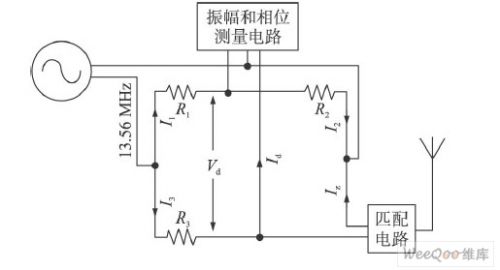

  (1)测量电桥 用来测试天线的反射系数。主体部分为惠斯通电路,如图4所示。其电路中的直流电源用波形产生器替代,用来生成13. 56 MHz的正弦载波信号。其中电阻R1、R2、R3 都为50 Ω。
  根据基尔霍夫定律,得I1 - I2 + Id = 0, I3 - IZ - Id =0, I1 R1 + I2 R2 - I3 R3 = IZ Z,得Z = R2*R3/R1= 50Ω。
  电桥平衡即Vd = 0,当Vd 的大小和相位都为0时,天线阻抗调谐完成。Vd 计算公式为: Vd = |V2 -VZ | ,V2 = I2 R2 , VZ = IZ Z。

图4 测量电桥

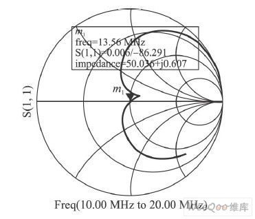

  在设计中用一个已经过手动调谐的天线电路来验证测量电路。手动调谐电路以图1 的电路为基础,用微调电容器取代电容C1 和C2 ,将天线电路连接到测量电桥,调节微调电容器,使测量到信号的幅度和相位近似为0。然后在TX1、TX2 两点测量天线的反射系数。测量结果如图5所示,在频率为13.
  56MHz时,参数S11近似为0。这种检查流程已成功经过几种不同阻抗的RFID天线检测,在频率为13.
  56MHz时,测试天线的S11参数偏差都大体相同。
  这表明,这个偏差在测量电路中,是不可避免的,且不影响匹配。

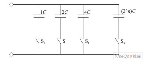

  匹配电路是在微控器作用下来自动匹配天线的阻抗。在设计中,用其它可调电容电路将图1中电容C1 和C2 替换。通常有三种类型的替换方法:
  (1)微调电容器;(2)二极管电容;(3)电容阵列。
  机械微调电容器既不是集成的也不是电可控的,二极管电容不能充分隔离信号电压和控制电压。
  因此,最好的方法是用电容阵列,如图6所示,由半导体开关控制。将图1 中的C1、C2 用电容阵列取代。当电容值在1到50 pF之间时,开关选用了低电容DMOS开关。与普通开关不同, DMOS开关存在寄生效应。在断开期间,开关引脚之间、信号引脚与地之间都存在这寄生电容。这些电容使得电容阵列的调谐范围变窄,同样也使天线阻抗的调谐范围变窄。这个问题仍然有待于进一步的研究。
图6 电容阵列网络

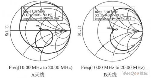

  设计完成后,用A,B两种阻抗不同的天线测试了完整的调谐系统,每种天线测试2 到3 轮不等。
  结果如图7所示,对于A, B两种天线的任何一种,都找到了最优C1 和C2 的组合。当频率为13. 56MHz时,两类天线的反射系数虽然与0点都有一定的偏差,但其偏差都在可接受范围之内。
图7 自动匹配天线的smit图
