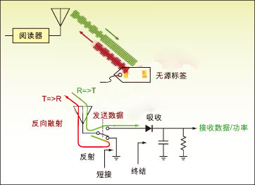

当接收到来自阅读器的 CW 信号时,无源标签对射频 RF(以下简称 RF)能量进行整流以生成保持标签工作所需的小部分能量,然后改变其天线的吸收特点以调制信号,并通过反向散射反射给阅读器 [参阅图1]。RFID 系统通常使用简便的调制技术和编码体制。然而,简单调制技术的频谱效率低,对于某一给定的数据速率,它所要求的 RF 带宽多。在调制前,必须将数据进行编码形成一连续的信息流。可用的位编码体制有很多类型,每一类编码都有其基带频谱性能的独特优势、编解码的复杂性以及在时钟驱动下将数据写入到存储器的困难性。由于标签板上定时源很难达到实际所需的准确性,以及挑战性的带宽要求和最大化 RF 能量传输以向标签供应能量等原因,无源标签对所使用的编码体制有独特的要求。最后,需要某种防冲突协议以便阅读器能够读取其覆盖范围内的所有标签。

图1:无源标签对射频 RF能量进行整流并调制信号,然后反向散射反射给阅读器。

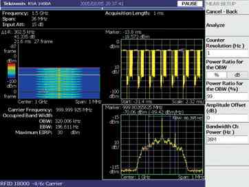

政府规定要求控制发射信号的功率、频率、带宽。这些规定防止有害干扰并保证每个发射者都是频带内其他用户的友好邻居。对于许多频谱分析仪特别是通常用于脉冲信号能量测量的扫频频谱分析仪,进行此类测量是具有挑战性的。RTSA 能够分析一个完整的分组发射过程的能量特点,也能直接测量跳频信号的载波频率,而无需将信号置于一个跨度的中心。按一下按键,分析仪就能识别一个瞬时 RFID 信号的调制方式并能够对功率、频率和带宽进行监管测量,使预一致性(pre-compliance)测试过程变得非常灵活和方便 [参阅图2]。预一致性测试有助于确保产品一次通过一致性测试,而无需重新设计和重新测试。
图2:预一致性测试过程

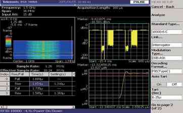

预编程测量能减少进行这些测试所需的建立时间。例如,ISO18000-6 C 类型的一个重要测量是启动时间和关闭时间。载波能量上升时间必须足够快以保证标签采集到使其正常工作的充足能量。信号也必须迅速达到稳定状态。发射结束时,载波能量下降时间必须足够快,以防止其他发射受到干扰 [参阅图3]。
图3:发射结束时,载波能量下降时间必须足够快,以防止其他发射受到干扰。

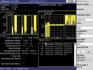

使用 RTSA 可以很容易地测量 TAT [参阅图4]。首先,需要安装一个频率模板触发器以获取标签与阅读器之间的整个查询。RTSA 的功率与时间关系视图使用户能够观看整个发射过程。习惯认为一个下行链路传输(由阅读器到标签)结束到下一个下行链路传输开始之间的时间就是半双工系统的 TAT。将一个标记放在标签询问的结束点,第二个 δ 标记置于反向散射的结束点或下一次阅读器进行数据发射的开始点,就可以精确测量出 TAT 时间。在大范围下行链路的条件下维持最短的 TAT 将有助于系统吞吐量的最大化。
RTSA 也能解调与标签查询相关的符号或比特。用户只需选择相应的 RFID 标准、调制类型和解码格式。分析仪能自动检测并显示链路的比特率。为进一步提高工程师的生产效率,对恢复出的数据符号进行了基于功能的颜色编码 (color-coded)。RTSA 能够自动识别前导符并将那些符号染成黄色。这易于识别实际的数据负荷并与已知值进行比较。
