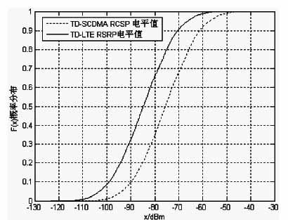

通过仿真也证实这一结论。当这两种制式都不做对边缘用户的优化时,设 TD- LTE 的全带宽(10MHz) 的发射功率为 46 dBm,TD- SCDMA 全带宽(1.28 MHz)发射功率为 33 dBm,双模终端接收信号电平值概率分布如图 1 所示。
图 1 双模终端接收信号 CDF 图
在此基站功率配置下,对于静止的双模终端,接收到不同网络的信号值关系服从公式(2):
RSCP- RSRP=9.2 dB (2)

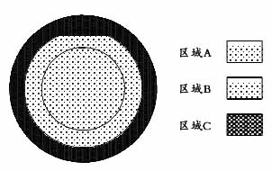

假设 TD- SCDMA 覆盖全小区,TD- LTE 覆盖小区中心部分;区域 A 边界是划分 TD- SCDMA 是否触发对 TD- LTE 测量的分水岭,区域 B 的外边界是划分 TD- LTE 满足是否驻留要求的分水岭。

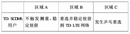

表 1 共站址小区 TD-SCDMA 用户行为表
(1)对于在区域 A 的 TD- SCDMA 用户,由于网络环境和重选参数配置的原因,使得这些双模终端并不会开启对 TD- LTE 的测量,因此也无从发起跨系统重选。这样带来一个问题,从 TD- LTE 的覆盖角度看,一般情况下,离基站近的一个圆形区域信号覆盖是比较理想的。因此对于运营商来说,在 TD- LTE网络的初期规划中,希望用户在保证服务质量的情况下,优先驻留到 TD- LTE,让用户去体验高速数据服务带来的便利。在共站址的情况下,对于TD- SCDMA 的 R 准则来说,无论重选参数怎么样设置,总存在一个或大或小的圆形区域,使得TD- SCDMA 无 法 重 选 到 TD- LTE, 尽 管 此 时TD- LTE 足够好。
(2)对于在区域 B 的 TD- SCDMA 用户,由于此时 TD- SCDMA 网络低于一定门限值,此时开启测量,并根据重选准则稳定驻留到 TD- LTE 网络上。
(3)对于区域 C 的 TD- SCDMA 用户,终端根据网络状况开启测量,并重选到 TD- LTE 网络上去。但由于此时 TD- LTE 并不满足驻留标准,接着双模终端又从 TD- LTE 重选回 TD- SCDMA。这样带来的结果是终端始终在这两种网络制式做“乒乓”似的重选,根本无法正常通信,并且也会对网络增加无谓的负担。

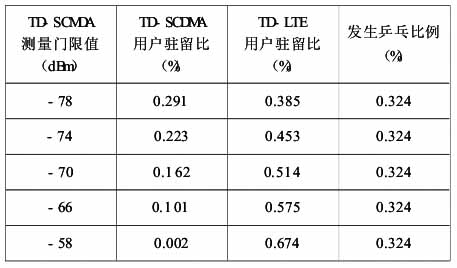

如表 2 所示,通过仿真数据分析发现:当TD- LTE 满足驻留的最低门限值设定为 - 90 dBm时,即当区域 C 不变时,由于程序默认整个小区等概率用户撒点,因此区域 C 的用户比例保持不变,稳定在总用户数 32.4%的比例,且 TD- LTE 用户驻留比最高极限值无线趋近于 1- 32.4%=67.6%。

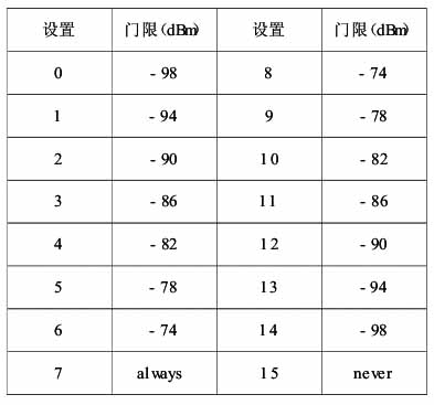

当门限值 Qsearch 设置在(0~6)范围内时,服务小区的测量值接收信号码功率(RSCP:Received Signal Code Power) 低于表 3 中所对应的电平值时,则触发对目标小区 TD- LTE 的测量。
当门限值 Qsearch 设置在(8~14)范围内时,服务小区的测量值接收信号码功率高于表 3 中所对应的电平值时,触发对目标小区 TD- LTE 的测量。
表 3 Qsearch 测量门限值设定表
如系统消息设置 Qsearch 为 4 时,则当 RSCP 低于 - 82 dBm 时,发起对目标小区 TD- LTE 的测量;设置 Qsearch 为 11 时,则当 RSCP 高于 - 86 dBm时,触发测量。
当 Qsearch 为 7 时,终端对 TD- LTE 小区始终做周期性测量;当 Qsearch 为 15 时,终端不开启对TD- LTE 的测量。

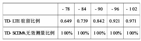

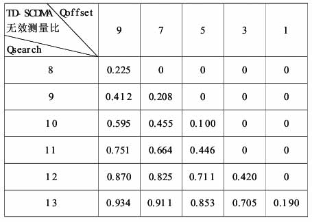

无论是方案 1 还是方案 2,对于图 2 区域 C 中的 TD- SCDMA 用户来说都成功的解决了乒乓效应的问题。现通过仿真来对比方案 1 和方案 2 在TD- LTE 用户驻留比和 TD- SCDMA 无效测量比例上的差异。
如表 5 和表 6 所示,采用方案 1 时,分别设置Qsearch 为 8、9、10、11、12 和 13,以及 Qoffset 取值为- 78、- 84、- 90、- 96 和 - 102 dBm,根据其不同的组合情况得出 TD- LTE 用户占总用户数的比例以及TD- SCDMA 始终在测量的用户占 TD- SCDMA 总用户数的比例。
表 5 方案 1TD-LTE 用户驻留比
表 6 方案 1TD-SCDMA 无效测量的比例
如表 7 所示,采用方案 2 时,分别设置 TD- LTE最低驻留门限参数为 - 78、- 84、- 90、- 96 和 - 102dBm,同样得出 TD- LTE 用户占总用户数的比例以及 TD- SCDMA始终在测量的用户占 TD- SCDMA 总用户数的比例。
表 7 方案 2TD-LTE 用户驻留测量比例
对比表 5 和表 7 可以看出,在 TD- LTE 最低驻留门限相同的情况下,采用方案 1 时,通过设置Qsearch 参数,其 TD- LTE 驻留比和方案 2 相同。当Qoffset 设置为 - 102 dBm 时,此时最大驻留比为0.971。
对比表 6 和表 7,在同样的门限前提下,方案 1比方案 2 更有效地降低了 TD- SCDMA 无效测量的比例。由于方案 2 中,规定终端驻留在低优先级的服务小区,需要始终周期性对高优先级的目标小区进行测量。因此凡是驻留在 TD- SCDMA网络的终端,总是在周期性测量。
另外值得注意的是,方案 1 相比于方案 2 在提升 TD- LTE 驻留比时,前者需要调整的参数更加复杂,并且依赖于不同小区环境下信号分布情况。相比较而言方案 2 调控手段更加简便灵活,代价是对TD- SCDMA 网络侧改动较大,给网络升级带来一定困难。且增加了双模终端测量的概率,进而增大了终端硬件的功耗。
