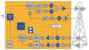

尽管数字操作多种多样,在某些时候信号必须调制成一个载波,它可以在824MHz~2.62GHz范围内并以模拟信号传输。大多数基站架构的地址多信道协议包括LTE、WiMax和多载波GSM使用的单级模拟转换方法,如图1所示。
图1 典型的LTE射频卡架构
在发送端,除第一次调制外,各子载波都合并成一个数字流。这个基带信号随后由DAC转换为移相偏移模拟I、Q数据流,然后通过正交模拟混频器向上转换为传输频率。可变和固定增益放大器以及双工滤波器用于将有用信号沿着路径提高到其传输频段的所需强度,而只增加了少量噪声及失真,同时最大限度减少了传输频段以外的能量,以防止对其他射频信道的干扰。
在接收端,射频信号通常经过放大、滤波,然后通过一个混频器转换为75~250MHz范围的较低中频(IF),在该范围内射频信号通过一个可变数量、经过滤波并最后由一个流水线ADC根据奈奎斯特准则采样进一步放大。然后,在数字域中处理子载波的下变频和解调。接收器的目标是在ADC获得最小附加噪声和互调失真之前,完成这个信号调理,同时避免超过ADC的最大范围。
射频卡架构师更愿意尽可能地集成时钟树。不仅是上述理由,而是由于每个时钟树元件都有自己的抖动贡献,它可以推动时钟信号超出规范。有了这种集成,不仅可产生射频与中频调制时钟,而且可以产生ADC和DAC的采样时钟及其他数字元件时钟,如CPU、ASIC和FPGA。
与涉及射频信号路径的时钟相比,这些数字元件的时钟通常有更宽泛的规格;周期抖动是最常见的主要问题。当随着这些更敏感的时钟在同一个芯片上生成这些时钟时,会出现两个问题。首先,数字时钟信号很少是射频卡输入时钟信号的整倍数,所以必须利用分数反馈或小数输出分频技术来生成。然而,这两种技术要在时钟芯片内和时钟输出上引入明显的寄生含量。其次,数字时钟芯片(或生成时产生的任何寄生含量)降至接近射频、中频或采样频率无法轻易过滤掉,所以必须加以避免。这些响应区域以外的频率分量可能降低信噪比,无论是否作为宽带噪声(如果没有滤波)还是通过混叠进入临界频率范围都是如此。

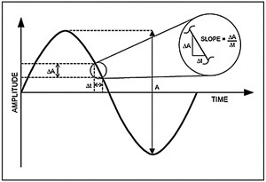

然而,还有另一种推动ADC采样时钟规格的影响。这就是孔径抖动效果,如图3所示。
图3  ADC的孔径抖动
其基本概念是,任何时间不确定性的采样都可以通过三角法转换成该采样振幅的不确定性。振幅的不确定性可导致ADC信噪比的下降。一旦已知了输入信号的频率,RMS抖动目标可确定为ADC的理想信噪比。一旦达到目标,ADC内的时钟树固有抖动即可分解出来,以确定采样时钟的目标RMS抖动规格。

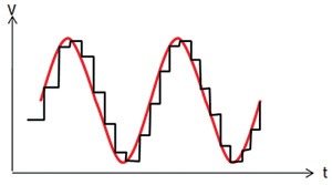

第二个机制是大多数DAC工作方式中不可避免的结果。如图4所示,在每个采样时钟沿,DAC的输出将很快切换到一个新的电压等级以代表数字采样值。此值将保持到下一次采样的时钟沿。输出仅匹配每一次采样时钟的所需波形。
图4 DAC输出与理想输出的比较
(在之前重建滤波器)
这将导致引入误差能量。此外,大多数DAC都将受到某种时钟馈通的影响,导致N·fLO进一步出现尖峰。为此,采样时钟频率往往会大大高于奈奎斯特的要求,这样馈通尖峰就远远超出了响应频率,因此可以很容易地滤波。
DAC输出波形将通过模拟重建滤波器尽可能多地消除这类不必要的频率。如果时钟抖动和相位噪声边缘可以很好地控制,滤波器的设计将更加容易,实现成本也较低。除了采样时钟在特定偏移条件下的具体位噪声水平要求,还有一个频率范围内集成RMS抖动的规范。这是由于时钟抖动造成理想输出波形的畸变。这将降低DAC的总谐波失真(THD)或信噪加失真比(SINAD);必须保持在规范以内,以防止降低射频卡的误差矢量幅度(EVM)。在发送端,较低的时钟抖动可直接让EVM更好,或用来放宽波峰因数/峰均功率比降低电路的设计限制。
