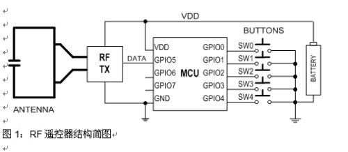

RF遥控器有其共有的特性,如图1结构简图所示。RF遥控器的基本组件包括:为用户提供输入命令的按键;把用户命令转换成数字信息的MCU;用于调制和发射消息的RF发射器;天线;为遥控器提供动力的电池。制造商在设计RF遥控器时所面临的共同挑战,是如何提供稳定的最大传输距离、确保更长的电池寿命和维持较低的系统成本。

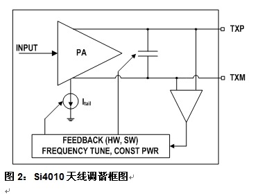

Si4010发射器是Silicon Labs EZRadio无线产品线的最新成员,也是业界第一款单芯片遥控器IC,只需要一个外部旁路电容、一块PCB、电池和一块带按键的外壳,即可构成一个完整的遥控器。Si4010包括一个专利天线调谐电路,能够为每一个按键动作自动微调天线至最佳发射功率。传统的遥控器设计中,RF发射器差异、组件和天线制造公差以及周围环境导致天线效率较低、输出能量浪费严重。图2 是Si4010功率放大器和天线调谐电路的结构简图。
图2:Si4010天线调谐框图
通过调整片上与天线自感产生共振的可变电容器,Si4010可以最大化发射天线效率。这些自动的电容器调整通过补偿天线匹配电路的失谐使遥控器的发射功率最大化,并通过允许放宽PCB天线制造公差来降低设计成本。
功率放大器(PA)包含一个反馈回路,通过监视PA输出电压、调整PA电流驱动(以补偿天线阻抗的变化),从而维持稳定的输出功率。尽管有温度变化和“手效应”的影响,反馈回路有效维持稳定输出功率,正如上文所述,当一个人手持遥控器时将改变天线阻抗。天线调谐的最终结果,是为每个按键操作提供稳定可靠和最佳的性能,同时降低符合RF匹配要求的设计成本和复杂性。使用Si4010自动天线调谐特性的遥控器能够可靠和稳定运行,在满足政府发射限制下提供最大发射距离。

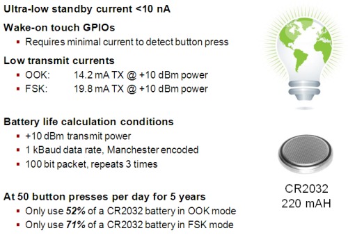

电池寿命是任何便携式电子设备,特别是遥控器的重要考虑因素。当我们考虑典型的遥控器使用方式时发现,超过99%的时间里,遥控器处于等待用户按键操作的状态。在此期间,Si4010功耗小于10nA(室温下),这使其成为电池供电应用的理想选择。此外,具有触摸唤醒功能的GPIO特性进一步减少了遥控器的电流消耗,延长了电池寿命。
图3:Si4010电池寿命计算实例
在传输期间,输出功率为+10dBm时,Si4010在OOK调制模式下耗电14.2mA或在FSK调制模式下耗电19.8mA。如果我们假设如下情形:1kBaud数据传输率、曼彻斯特编码、每数据包100bit、每次按键重复发送3次,则我们得到如下结论:在每天50次按键、连续5年操作条件下,OOK调制模式下仅消耗220mAH CR2032电池电量的52%;FSK调制模式下消耗电池电量的71%。
虽然这个例子没有包括电池的漏电情况,但它确实说明了Si4010发射功耗低的特性和低待机电流的重要性。Si4010发射器的超低待机电流比许多现存解决方案低一个数量级,对于延长遥控器电池寿命来说这一区别点非常重要。

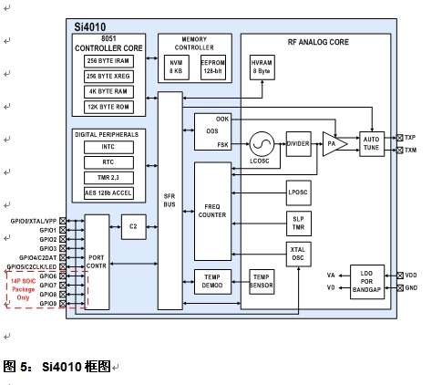

与此相反,Si4010发射器是一款完整的SoC遥控器IC。基于专利技术的Si500硅振荡器,其专利的无晶体架构在商业温度范围内可获得±150ppm的载波频率精度,在工业温度范围内则该数据为±250ppm,是传统基于SAW的低成本发射器(无外部晶体)频率精度的2倍。 Si4010可在27-960MHz的连续频率范围内工作,并且包括最大输出功率高达+10dBm的可编程PA,自动天线调谐和为满足FCC、ETSI和 ARIB无线电频率法规要求的PA边沿速率控制。嵌入式8051 MCU为进行快速处理而进行了指令优化,具有512B内部RAM、4kB RAM,8kB OTP NVM、128b EEPORM, 12kB 函数库ROM和硬件加速的128b AES加密逻辑。1.8-3.6V供电范围、比超低功耗(10nA)还少的待机电流以及触摸唤醒操作,使得Si4010成为纽扣电池应用的理想选择。图5是Si4010 SoC 发射器框图。

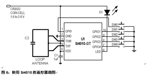

图6是一个使用Si4010的遥控器原理图,带有一个可选的LED灯用于按键操作时的指示。遥控器总的BOM(不包括可选的LED灯)包括一颗 Si4010 IC、一颗旁路电容、带板载天线和电容的PCB。Si4010不仅总BOM数量少于基于SAW的发射器(3比24),而且Si4010也无需任何RF元件,因为所有元件都集成在了芯片内部。此外,Si4010器件的自动天线调谐功能保证了稳定可靠的输出功率,并且通过放宽制造工艺中的公差范围(因为高精确的天线匹配不再需要),降低了系统成本。
图6:使用Si4010的遥控器简图
使用Si4010设计的遥控器克服了传统RF发射器所面临的许多问题。Si4010利用天线调谐特性消除了困难且繁琐的RF匹配问题,同时也降低了高成本的RF设计费用,缩短了上市时间。硬件设计的任务降低到:为给定遥控器几何形状选择最佳的PCB天线,为Si4010、PCB板载天线、旁路电容、按键和电池进行合理布局和布线。图7是434MHz Si4010遥控器PCB板。

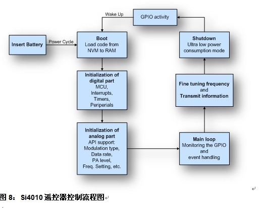

图7:Si4010遥控器控制流程图
图7是遥控器应用中Si4010控制流程图。安装电池或通过按键从待机模式唤醒后,Si4010自动启动引导过程,它从非易失性存储器中复制用户代码到RAM中,然后运行用户代码。引导完成后,设备的数字部分,首先初始化(MCU、中断、定时器、外设等),然后模拟部分使用ROM库中的函数进行初始化。例如调制类型(OOK或FSK)、数据率、PA发射等级、载波频率等都在这个阶段设定。
当初始化完成后,程序进入主循环并监视按键操作,进行事件处理。依赖于哪一个按键被按下,程序决定做什么,并根据按键构建适合的数据包。然后,Si4010微调频率并发射数据包。一旦信息发射完成,Si4010完全关闭并转入超低功耗待机状态。在待机模式,芯片耗电少于10nA(25°C温度下),并能够从任意GPIO按键按下中唤醒,重新开始处理。
