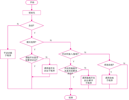

控制系统采用三菱公司的gx developer ver.8软件对q02h型plc进行软件编程。开闭所控制系统软件设计主要完成频点选择、开闭所接入或接地、系统自检等控制。为了保证程序的可靠性、易读性,将控制系统的主程序设计为子程序模块式结构,不同的子程序模块完成不同的功能。开闭所控制系统主程序流程如图3所示。
图3 开闭所控制系统主程序流程
