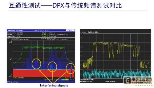

3 具备较高的灵敏度,掌握其他区域的读写器信号和周围环境中存在的电磁干扰,并有能力捕获稳态的干扰信号和瞬态的干扰信号。
4 捕获实际环境中的RFID 信号并观察调制质量。
5 传统仪表的局限性:
实际环境中的RFID 信号和干扰信号分析,对于传统设备来说是非常困难的任务。使用扫频式频谱分析仪时,根本无法实时观测各通道发生的情况,也无法发现瞬态的电磁干扰,更无法解析调制质量。而使用矢量信号分析仪,也不具备真正的实时特性,同样无法实时观测和发现瞬态干扰现象。

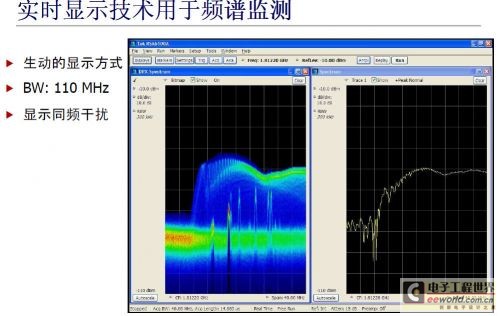

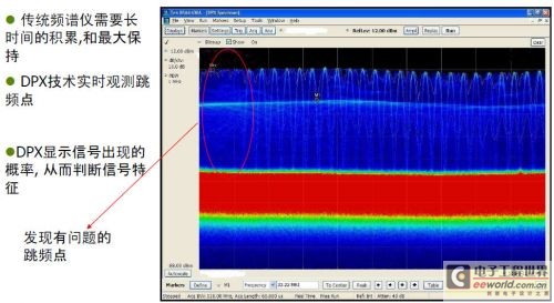

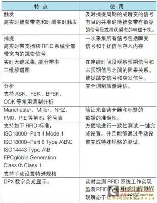

泰克最新推出RSA6100系列,提供了独特的DPX数字荧技术,利用色温来表示信号出现的频次。将同频的不同信号按照出现的概率“实时”分立显示出来,还能够将各个通道的占用率用颜色区分,并100%的发现大于24us 的瞬态变化。使用户能够实时观测通信系统中的情况。
实时频谱仪在RFID 测试中的应用实时频谱仪的特点非常符合RFID 设备的测试,提供了一个全新的完全的RFID 测试解决方案。无缝捕捉保证俘获最快速变化的脉冲信号,强大的分析能力保证信号的任何部分得到完全的分析,多域分析能力保证完整地分析信号的时间,频率和调制特性。
利用实时频谱仪捕获RFID 信号

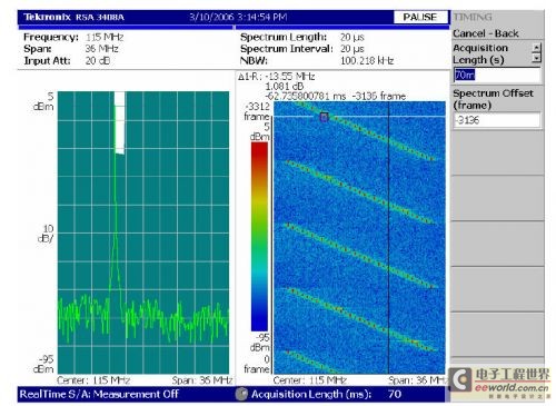

要分析RFID信号,首先要能够捕获RFID信号。传统仪表,例如矢量信号分析仪,只能对信号进行盲拍,然后再从捕获的数据中大海捞针来寻找有用的信号段。而实时频谱分析仪能够利用频率模板触发有目的地快捷地捕获感兴趣的信号段。

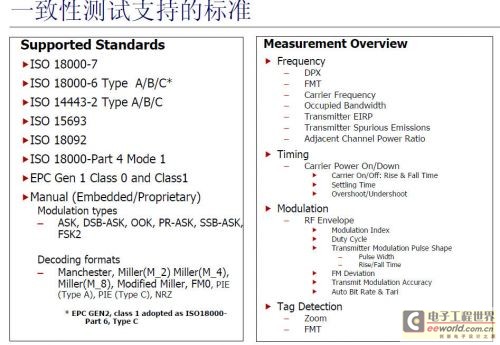

国家工信步《关于发布800/900MHz 频段射频识别(RFID)技术应用试行规定的通知》规定了:
一、800/900MHz 频段RFID 技术的具体使用频率为840-845MHz 和920-925MHz。
二、该频段RFID 技术无线电发射设备射频指标:
1、载波频率容限:20×10-6;
2、信道带宽及信道占用带宽(99%能量):250kHz;
3、信道中心频率:
fc(MHz)=840.125+N×0.25 和
fc(MHz)=920.125+M×0.25(N、M 为整数,取值为0-19);
4、邻道功率泄漏比:40dB(第一邻道),60dB(第二邻道);

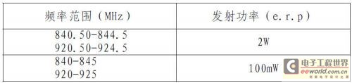

5、发射功率:
6、工作模式为跳频扩频方式,每跳频信道最大驻留时间2 秒;
7、杂散发射限值(在两频段的中间载波频率±1MHz 范围以外):
政府规定要求控制发射信号的功率、频率、带宽。这些规定防止有害干扰并保证每个发射者都是频带内其他用户的友好邻居。对于许多频谱分析仪特别是通常用于脉冲信号能量测量的扫频频谱分析仪,进行此类测量是具有挑战性的。RTSA 能够分析一个完整的分组发射过程的能量特点,也能直接测量跳频信号的载波频率,而无需将信号置于一个跨度的中心。按一下按键,分析仪就能识别一个瞬时 RFID 信号的调制方式并能够对功率、频率和带宽进行监管测量,使预一致性(pre-compliance)测试过程变得非常灵活和方便 。预一致性测试有助于确保产品一次通过一致性测试,而无需重新设计和重新测试。
