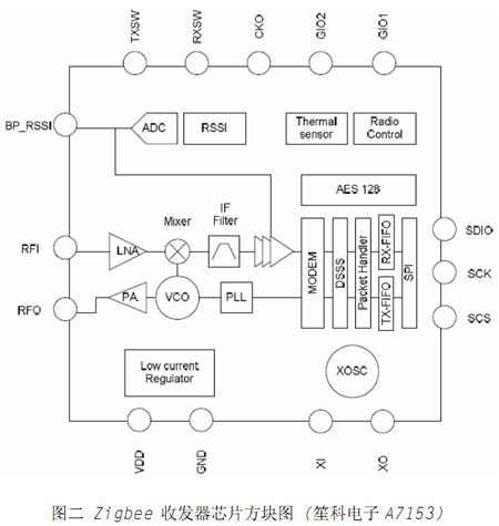

  从上述综合考虑,以笙科电子的A7153为例。A7153提供了 250kbps 的展频数据传输速率以及范围为- 20 至 5dBm 的可编程 RF 输出功率, 超高接收灵敏度 (-95dBm @ PER<1%)。硬件 MAC 提供 128 位 AES 加密和认证,及SPI 接口。这些接口使得对连接各种MCU变得非常方便。
  A7153整合了RF IC所需的模拟电路,如VCO (良好的VCO曲线线性度,提供双点差异积分调变器在高低温工作条件下的稳定性)、闭回路系统PLL、PA (及其匹配电路)、RF switch、LNA(及其匹配电路)、Gilbert-cell 混频器(Mixer)、映像抑制滤波器,以及限制器(limiter)。A7153的Mixer与LNA设计成增益可调,用来提升整体接收器线性度表现,*断混频器设计好坏的指标为IIP3,IIP3数值越大,代表着第三阶交互调变讯号会干扰到欲接收讯号的程度越低,也就是线性度较好,不幸的是,在射频电路设计中,增益与线性度经常要互做取舍。天线接口部分,A7153内建的PA及LNA的脚位型态(pin configuration)上,采用单端(single-ended)输出入合并设计,因此可省去外部昂贵的平衡非平衡适配器(balun)。为达更长的传输距离,笙科电子也提供CMOS工艺的整合型高功率PA(A7700,含LNA)。A7153整体电路均采用低电压设计,低电流驱动架构,达成低消耗功率的目标。
  另外,A7153整合了晶体振荡器(crystal oscillator)的负载电容及PLL滤波组件,大幅减少了外部被动组件。基频部分整合了许多功能,包含TX-FIFO与RX-FIFO,自动序码 (preamble)添加、同步码及CRC检查码,展频码。此外,A7153内建的AES-128 硬件加速器,提供软件工程师很容易实现符合Zigbee (IEEE 802.15.4)安全标准之CCM*模块。支持载波感测多重存取 / 碰撞避免机制(CSMA/CA,Carrier Sense Multiple Acces/Collision Avoidance)沟通方式,含自动应答(Auto ACK)功能,信道能量侦测(ED)及连结质量指示(LQI) ,大幅降低MCU的负担及功耗。

  图二 Zigbee 收发器芯片方块图
