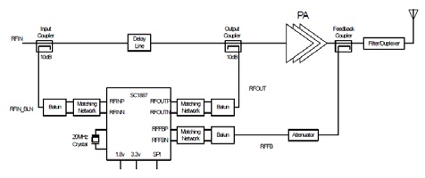

与传统的模拟预失真电路相比较,SC1887大幅简化了预失真电路的结构,减少了外围元器件的应用,从而使得整个电路更加紧凑、更易小型化;同时进一步提升了系统可靠性。实现原理如图1所示。
图1SC1887预失真实现框图
该电路采用了闭环结构,对消效果比传统的开环结构更优异。该芯片通过调节RFin、RFout和FFFB三个端口与各个巴伦之间的匹配,可以在 600MHz到2.8GHz的带宽内正常工作。本方案采用村田制作所(Murata)的高Q电容和低差损电感,将三个端口回波控制在18dB以上(该板是采用Isola公司的专用板材IS680设计的四层板)。同时可通过SPI和计算机相连,随时监控其工作状态,使调试更加简捷高效。

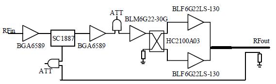

SC1887对RFin、RFFB两个端口的输入信号强度都有一定动态范围要求。为了与功放更好的配合,在环路内使用两个ATT电路,实时调节主通路和反馈通路的增益范围,确保SC1887在一定的功率输出动态范围内有很好的表现。具体实现电路原理如图2所示。
图2功放原理框图

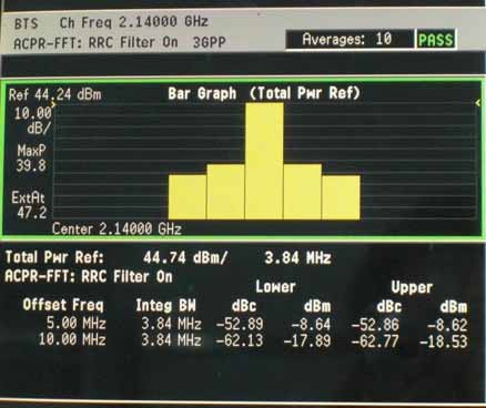

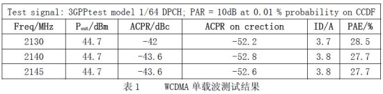

测试结果如表1所示。从测试数据可以看出,在Pout=44.7dBm时,对消后ACPR在52dBC以上,可以满足3GPP频谱发射模板。效率可以做到27%,比普通回退功放提高10%以上,显著减少了能耗,远远超出运营商的招标要求,符合当今节能环保、绿色低碳的发展需求。

图32140MHZ测试结果

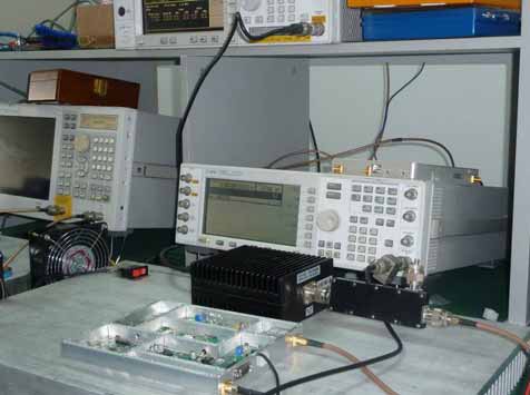

图4WCDMA30WPA方案测试平台

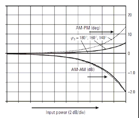

功放的非线性失真特性主要由AM-AM失真、AM-PM失真两个特性来表征,如图5所示。
图5功放的AM-AM、AM-PM特性示意图

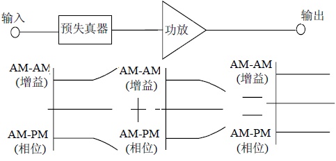

功放的非线性主要是由k3<0产生增益压缩而产生的。模拟预失真的原理就是要找到一个k3>0的器件与功放串联,使两者的非线性相互抵消,使最终功放输出的信号保证在线性状态下。其原理如图6所示。
图6预失真原理框图

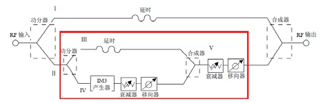

为了保证足够的对消效果,一般预失真都采用双环结构,其实现框图如图7所示。
图7模拟预失真实现框图
其中通路III、IV构成预失真产生环路,合路后经通路V通过必要的衰减和移相再与通路I的主信号合成最终完成预失真的效果。一般通路IV上的IM3产生器的器件选择都比较严格。
整个电路需要IV、V两个通路同时严格的调整衰减和相位,结构比较复杂,调试难度也很高。
