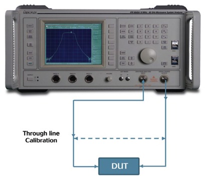

校准MSA内的固有时延可以用简单的直通连接非常快速的完成,如图2所示。这对频率转换设备的测试精度可能有些影响,但在大多数情况下这种精度的少许下降不是问题。使用“黄金标准”技术可以达到更高的精度,这种方法先要测量一个完美表征过的元件,然后再与DUT进行比较,这将在下一部分进行详细介绍。

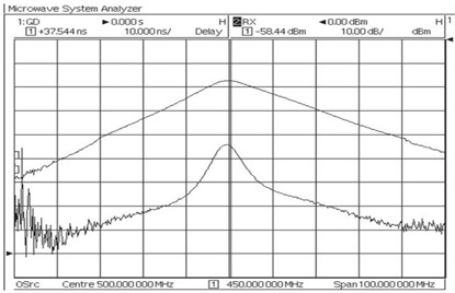

图3显示了用MSA测量2.2GHz至500MHz下变频器的幅度和时延响应的屏幕快照,这时的MSA是用直通连接方法校准的。在某些情况下,上述直通连接校准可能无法提供足够的精度。取代方法是使用具有已知或设定时延性能的“黄金标准”设备校准仪器。合适的黄金标准设备可以是带外部本振的匹配良好的宽带混频器。另外一个选项是使用改进的DUT,其群时延关键元件(通常是滤波器)需要被旁路掉。
图3:下变频器的幅度和时延响应。

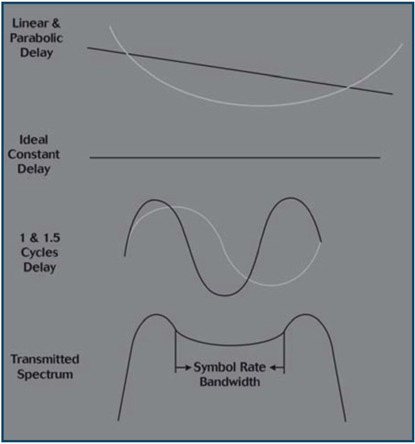

对卫星链路来说,相对于频率的群时延,特别是通过频率转换后的群时延,被证实是测量特别困难的参数。图4显示了线性和抛物形群时延,这是卫星网络中常见的时延类型。抛物型时延通常与卫星转发器和通信设备中使用的带通滤波器有关。
图4:群时延和发送频谱。
正弦形时延通常是由系统中的阻抗失配引起的。理想情况下,群时延曲线应是平坦的——没有斜率的一条直线——载频带宽内所有频率通过链路时有相同的延时。如果达不到这种情况,那么恢复出的数码之间就会出现干扰,使得相互间难以分辨,进而产生误码。

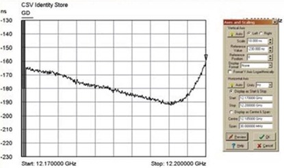

图5显示了通过单个地面站对地球同步轨道卫星的群时延特性测量结果。输入(上行链路)频率是14.47GHz至14.5GHz,输出(下行链路)频率是12.17GHz至12.2GHz。校准在输入频率处完成——通常在源频率而不是接收机频率处完成校准,目的是通过频带切换和频率调制硬件消除仪器内部的时延变化。
仪器校准和群时延测量性能与前述单独的测量相同。在本例中,扫描时间是10秒,扫描速度因此是3kHz/ms。传输时间偏移小于1MHz,因此在孔径数据为3MHz的情况下可以忽略不计。
图5:测量得到的地球静止轨道同步卫星的群时延特性。
