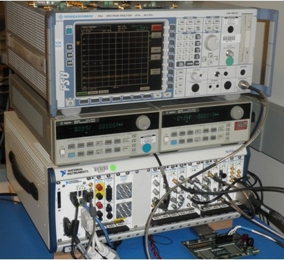

  为解决缩短射频组件特征化测试时间的挑战,我们基于NI PXI、LabVIEW和NI TestStand,开发了功率放大器特征化测试系统。我们的功率放大器测试台包含以下仪器:
•NI PXIe-5673 6.6 GHz矢量信号发生器
•NI PXIe-5663 6.6 GHz矢量信号分析仪
•NI PXI-5691 8 GHz可编程射频放大器
•NI PXIe-5122 100 MS/s高速数字化仪
•NI PXI-4110可编程电源
•NI PXI-4130功率源测量单元
•NI PXI-2596双6x1 26 GHz多路复用器
•100 Mbit/s数字I/O模块
•传统机架频谱分析仪
•外置功率计、电源
•LabVIEW
•NI TestStand
•NI GSM/EDGE测量套件
•用于WCDMA/HSPA+的NI测量套件
  我们使用LabVIEW软件更新了现有的测试计划,在NI PXI测试台上完成相同的测量序列。由于在PXI测试系统上的测量速度更快,我们配置特征化序列尽可能使用PXI测试台,仅在需要的时候才使用传统的机架仪器。
