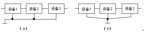

(2)  单点接地
把整个通信系统中某一点作为接地基准点,其各单元的信号地都连接到这一点上,如图1-2所示,该图(a)为串联式单点接地,图(b)为并联单点接地。单点接地可以避免形成地线回路,防止通过地线回路的电流传播干扰。在通常情况下,把低幅度的且易受干扰的小信号电路(如前置放大器等)用单独一条地线与其它电路的地线分开。而幅度和功率较大的大信号电路(如末级放大器和大功率电路等)具有较大的工作电流,其流过地线中的电流较大,为了防止它们对小信号电路的干扰,应有自己的地线。当采用多个电源分别供电时,每个电源都应有自己的地线,这些地线都直接连接到一点去接地。
图1-2 单点接地方式
在许多建筑物内,电子设备的安装位置与室内接地母线之间存在着一定的距离,采用这种单点接地往往会使接地连线具有较长的长度,由于每条地线均有阻抗,当流过地线中的电流频率足够高时,其波长就会与地线长度可比,这时的地线应看作是分布参数传输线,如果地线长度达到1/4电流波长的奇数倍时,地线的入端阻抗趋于无穷大,它相当于开路。因此,单点接地一般只适用于0.1MHz以下的低频电路。

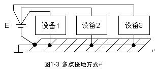

(3)  多点接地
将通信系统中各设备的接地点都直接接到距离各自最近的接地平面上,如图1-3所示,这样可以使接地连线的长度最短。这里所说的接地平面是指贯通整个通信系统的金属(具有高电导率)带,可以是设备的底板和结构框架等,也可以是室内的接地母线或接地网。
采用多点接地的突出优点是可以就近接地,与单点接地相比,它能缩短接地连线的长度,减小其寄生电感,这对雷电防护来说是有利的。但是,在采用多点接地后,设备或系统内部可能会产生很多地线回路,大信号电路可以通过地线回路电流影响小信号电路,造成干扰,有时可能会使电子电路不能正常工作。当出现这种情况时,可以改用混合接地方式,对于信号频率在10MHz以上的高频电路采用多点接地,对信号频率在0.1MHz以下的低频电路采用单点接地,而对那些信号频率在0.1MHz~10MHz之间的电路,如果其实际接地连线长度不超过信号波长的1/20,可采用单点接地,否则应采用多点接地。
