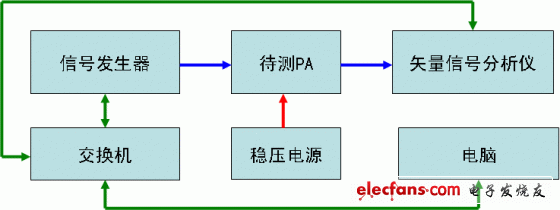

2. 测试架构图
测试架构图如图2-1所示。
图2-1 测试架构图

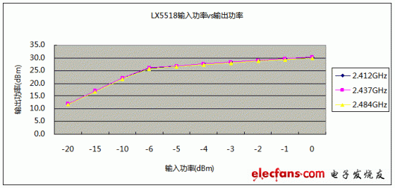

(1) LX5518测试结果

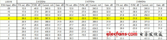

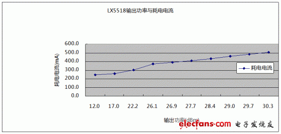

以下是LX5518测试结果
LX5518输入功率与输出功率对应关系
2.437GHz下,LX5518输出功率与耗电电流关系

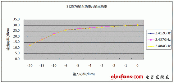

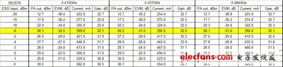

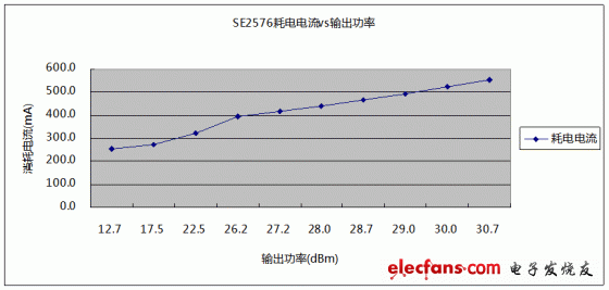

SE2576输入功率与输出功率对应关系
2.437GHz下,SE2576输出功率与耗电电流关系

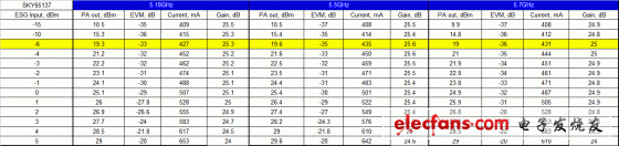

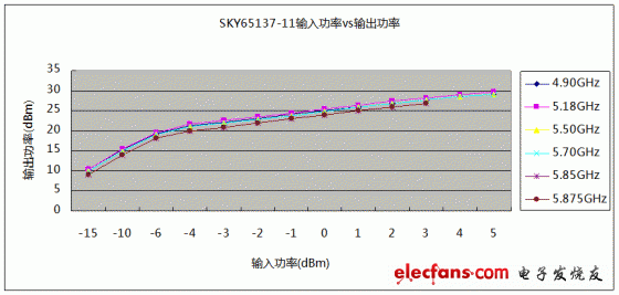

(3) SKY65137-11测试结果
SKY65137-11输入功率与输出功率对应关系

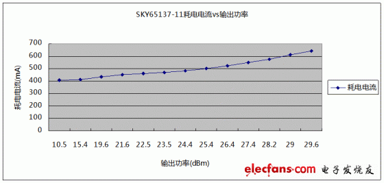

5.5GHz下,SKY65137-11输出功率与耗电电流关系
