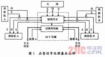

单脉冲二次雷达应答信号处理的基本流程如图1所示。
在射频切换系统中,切换控制板接收监控计算机发出的切换命令,当确认要求进行切换时,通过切换控制板向切换开关发出切换信号,实现对三路射频信号与两个通道间的切换,三路(∑,△,Ω)开关的工作状态一致,即同时工作在A通道或同时工作在B通道,三路开关的状态随时通过控制电缆以TTL差分方式送给数据处理。根据二次雷达的技术指标,射频开关的耐峰值功率大于2.5 kW,耐平均功率大于20 W。

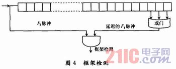

正常情况下,监控计算机发出的切换脉冲的两个脉冲的间隔为20 ms,在切换控制系统中使用的时钟为8.276 MHz,因此,一个切换命令的两个脉冲的时间间隔就认为两个前沿间有167,168或169个时钟周期。在该系统中,脉冲编码的检测是根据比较延时的前沿与非延时情况下的重合情况,延时的前沿对应于框架脉冲F1,非延时的前沿对应脉冲F2,F1相对于F2延时20ms,由于F2相对于F1有三个时钟脉冲的变化范围,F2与F1的前沿延时167,168或169个时钟周期的任一个对齐,都认为是一个正确的框架。框架检测示意如图4所示。
