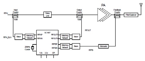

与传统的模拟预失真电路相比较,SC1887 大幅简化了预失真电路的结构,减少了外围元器件的应用,从而使得整个电路更加紧凑、更易小型化;同时进一步提升了系统可靠性。实现原理如图1 所示。
图1 SC1887预失真实现框图
该电路采用了闭环结构,对消效果比传统的开环结构更优异。该芯片通过调节RFin、RFout 和FFFB 三个端口与各个巴伦之间的匹配,可以在600MHz 到2.8GHz 的带宽内正常工作。本方案采用村田制作所(Murata)的高Q 电容和低差损电感,将三个端口回波控制在18dB 以上(该板是采用Isola公司的专用板材IS680 设计的四层板)。同时可通过SPI 和计算机相连,随时监控其工作状态,使调试更加简捷高效。

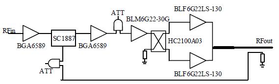

DXY 鼎芯实验室采用NXP 公司的高性能LDMOS,独立设计出一种实用的Doherty 结构,与模拟预失真芯片SC1887 实现了完美结合。射频方案中的预推动采用NXP RFSS BGA6589,推动级采用NXPBLM6G22-30G,末级采用NXP BLF6G22LS-130。相比于业内其他厂家的产品,NXP 的LDMOS 效率高、增益高,在高效率、大功率功放应用方面有着不可替代的优势。
其中BLF6G22LS-130 单管增益可达17dB,饱和效率55%,做成Doherty 后增益也有15-16dB,末级6dB 回退效率在40%以上。BLM6G22-30G 是塑封的集成二级IC 管,增益高达28dB,效率高,是做大功率推动级的首选方案。同时为了提高输出功率,采用研通(Yantel)高频技术公司最新推出的低插损电桥 HC2100A03。
SC1887 对RFin、RFFB 两个端口的输入信号强度都有一定动态范围要求。为了与功放更好的配合,在环路内使用两个ATT 电路,实时调节主通路和反馈通路的增益范围,确保SC1887 在一定的功率输出动态范围内有很好的表现。具体实现电路原理如图2 所示。
图2 功放原理框图

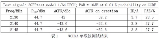

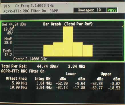

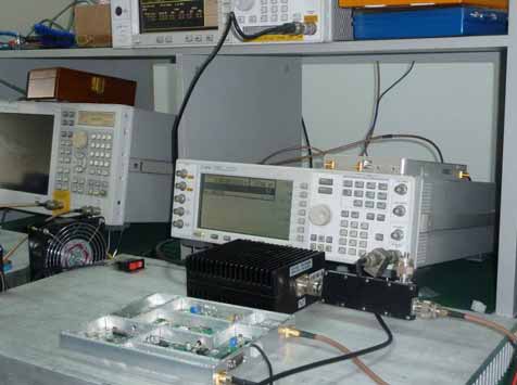

测试结果如表1所示。从测试数据可以看出,在Pout=44.7dBm时,对消后ACPR在52dBC以上,可以满足3GPP频谱发射模板。效率可以做到27%,比普通回退功放提高10%以上,显著减少了能耗,远远超出运营商的招标要求,符合当今节能环保、绿色低碳的发展需求。
一种高效新型WCDMA 直放站PA 方案的设计与实现
通过分析以上测试结果可以看出,该方案有如下几大优势:
1.效率高:采用Doherty加模拟预失真的线性化技术,该方案与普通的HPA相比,效率至少提高10%以上。
2.成本低:功放管在整个功放成本中占主要地位,同样的功率输出,该方案比传统的HPA减少一半的使用量,节省成本。
3.结构简单,易于调试:简化了预失真电路的结构,减少了外围元器件的应用,使得整个电路更加紧凑,提高了整个系统的可靠性和一致性,便于生产调试。
图3 2140MHZ 测试结果
图4 WCDMA30W PA方案测试平台

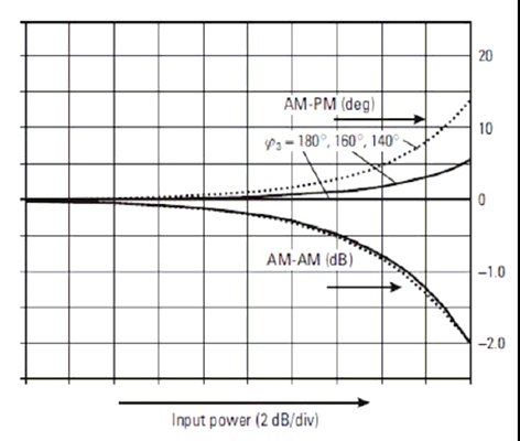

功放的非线性失真特性主要由AM-AM失真、AM-PM失真两个特性来表征,如图5所示。
图5 功放的AM-AM、AM-PM特性示意图

从式3可以看出,由于功放的非线性,输出信号中不仅包含有输入信号频率分量,还出现了新的直流分量、二次谐波和三次谐波分量。其中,基波分量的振幅为k1[1+0.75(k3/k1)A2]A,其中k1为线性增益,0.75k3A2是非线性失真。
当k3>0时,k1[1+0.75(k3/k1)A2]>k1 ,此时增益呈现扩张特性;反之,当k3< 0时,k1[1+0.75(k3/k1)A2] <k1 ,此时增益呈现压缩特性。大部分非线性器件(包括LDMOS),其k3< 0,随着输入功率的升高会出现增益压缩现象,这就是AM-AM失真。有些非线性器件在特定的偏置状态下会出现k3>0的增益扩张特性,传统的预失真器就是要找到这样的器件来完成预失真效果。
AM-PM失真是指输出信号的相位随输入信号幅度的变化而变化。对于一个理想的放大器,它的输出信号的相位和输入信号的幅度无关。然而,在实际的放大器中,输入信号的幅度调制会导致输出信号的相位调制,一般用贝塞尔函数表示,如下:
实际表明,当输入信号为小功率信号时,功放的非线性主要以AM-AM失真为主;而当输入信号为大功率信号时,AM-PM失真较之前者对功放线性的影响更为明显。

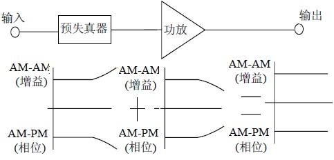

功放的非线性主要是由k3<0产生增益压缩而产生的。模拟预失真的原理就是要找到一个k3>0的器件与功放串联,使两者的非线性相互抵消,使最终功放输出的信号保证在线性状态下。其原理如图6所示。
