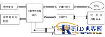

  便携式IC卡读写器主要由电池供电。由于读写器不断发射无线电波,功耗较大,所以必须从每一个细节来考虑如何降低功耗,从而尽可能地延长电池的使用时间。硬件上采用低功耗设计,如低功耗器件、低压、模块化供电等;软件上采用规模化设计,尽量减少处理器的工作时间,使其处于低功耗运行模式。
  读写器的设计要达到以下要求:具有自检功能,开机时能首先自检设备有无故障;能够准确、快捷地读取非接触式IC卡内的信息;具有声光报警电路;电池直接供电,可由3节AA镍氢电池供电,开机静态电流不大于10mA,工作电流不大于40mA;具有USB通信接口;体积小,成本低,性能稳定可靠。

图1 便携式射频读写器的原理框图

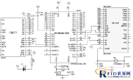

图2  主控模块电路原理图

  读写模块是射频IC卡与外界通信的媒介,读写模块连接着的天线与IC卡线圈产生共振,进行数据传递,完成读写模块与卡之间的通信。本设计使用的 FM1702N支持13.56MHz频率下TYPE A 非接触通信协议,它是与非接触式IC卡实现无线通信的核心模块,也是关键接口芯片。它根据寄存器的设计对发送缓冲区中的数据进行调制得到发送的信号,通过由TX1、TX2引脚驱动的天线以电磁波的形式发出去,IC卡采用RF场的负载调制进行响应。天线拾取IC卡的响应信号经过天线匹配电路送到RX引脚,FM1702N内部接收缓冲器对信号进行检测和解调并根据寄存器的设定进行处理。处理后的数据发送到并行接口由MCU读取。

  本系统采用USB进行通信,USB接口芯片采用的是CH375,支持HOST主机方式和SLAVE设备方式。在USB主机方式下,CH375提供了并行和串行两种通信方式,本次设计中采用并口通信方式,通过8位被动并行接口的D7~D0、RD、WR、A0、CS直接挂接到MCU的系统总线上,电路连接简单。CH375内置了处理海量存储设备的专用通信协议的固件,所以读写器系统的MCU可通过CH375按照相应的USB协议与USB设备通信,可将U盘作为可移动的大容量存储器,无须详细了解USB通信协议,便可能数据进行读写操作。

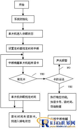

  读写器从休眠中被唤醒后进行卡探测,如果有卡或有通信请求,就进行读卡、写记录、通信等正常的工作过程,工作结束就进入休眠。如果无卡,就直接进入休眠状态。唤醒脉冲固定500ms一次,正常工作状态时,屏蔽唤醒中断。所以终端在无卡状态下,每间隔500ms被唤醒一次,进行卡探测。卡探测的时间就是电流的主要消耗时间,因此缩短卡探测的时间是很关键的。本设计的系统卡探测时间为2ms,这样,终端在无外界干预的情况下实现卡探测,功耗很低。在无卡状态下,每个500ms循环中,有2~3ms处于工作状态,瞬态最大电流为40mA,有497~498ms处于休眠状态,电流只有几个微安,总体平均电流为 50μA,从而达到手持式终端的低功耗的要求。
  MCU采用C51语言编程,系统软件流程图如图4所示。
图4  系统软件流程图
