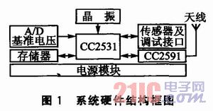

2 总体设计
根据设计要求,系统硬件结构框图如图1所示。核心芯片CC2531结合其外围电路(如晶振、A/D基准电压、存储器、传感器及调试接口等),加上必需的电源模块以及射频前端芯片CC2591,构成了本方案的硬件系统。在应用于不同的领域时,对应的传感器、电源、A/D基准电压、存储器等均可进行相应的调整。CC2531和CC2591部分的硬件设计则较为固定。

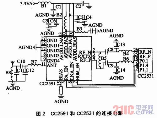

4 无线通信模块原理
在整体框图中提到的CC2531的主要外围电路这里不再介绍,CC2531和CC2591的连接电路如图2所示。其中包括芯片间RF差分信号线的匹配链路、RF信号到天线的匹配电路、CC2591控制信号线,以及电源的退耦滤波部分。
其中,供电线的退耦滤波部分,B1为磁珠,选择时应注意其有效滤波的频率范围;同时,其他元器件也要选择应用于高频的电容、电感等。RF信号到天线的匹配电路部分,天线的连接端口使用SMA接口(母头),用于电路测量时可以使频谱仪和矢量网络分析仪的接入更方便,同样可以接带对应SMA接头的天线。对于CC2591的3个使能控制,分配如下:P0.1→HGM_EN,P1.1→PA_EN,P1.4→LNA_EN。其中,控制HGM_ EN的P0.1可以由任意的GPIO代替,另外两个则不能变动。它们要分别映射到系统协议栈内部接口和寄存器。

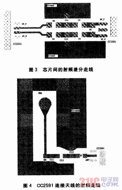

5 PCB电路实现
相比于原理图的设计,在实际设计和生产PCB电路板时将遇到更多、更实际的问题。根据图2给出的原理图,设计出射频信号线部分的布线。图3展示的为芯片间的射频差分走线,图4展示的为CC2591连接天线的射频走线。    图3和图4主要展示了射频走线部分的布线设计,采用射频中最常见的孤岛式布线。因其工作频率在2.4GHz,且最大功率达到20 dBm的水平,在原理图中看不到很多反射,但是在PCB中可能由于布线的不合理造成部分地方的较大反射、能量的堆积,导致设计和生产的失败。因此,所有的 RF信号线尽量设计成直线式。

PCB设计完成实际投产过程中,由于介电常数和介质高度等参数不能理想地按照预想设定,不可避免地会存在偏差,所以要时刻注意其参数变化,及时调整。
设定单信道发送,CC2531内部TXPOWER=0xD5(典型发射功率+1 dBm),测量出中心频点在2.401 GHz时,功率为+19.21 dBm。虽然受其他因素影响,此结果比预定的输出功率偏大,但是可以接受。结果证明,该系统中射频链路部分的传输较为理想,在实际电路中的反射和损耗控制在工程可接受范围之内。对应的接收链路,也可预测出其反射和损耗是可以接受的。
