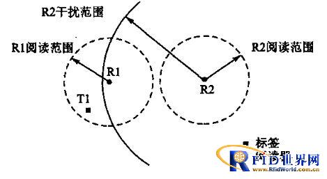

  (1)读写器与读写器之问的干扰:当一个读写器发射较强的信号与一射频标签反射回的微弱信号相干扰时,就引起了读写器与读写器之间的干扰,其示意图如图 1所示。读写器R1位于读写器R2干扰区。从射频标签Tl反射回的信号到达读写器R1,很容易被读写器R2发射的信号干扰。这种干扰即使两个读写器阅读范围没有重叠也有可能产生。

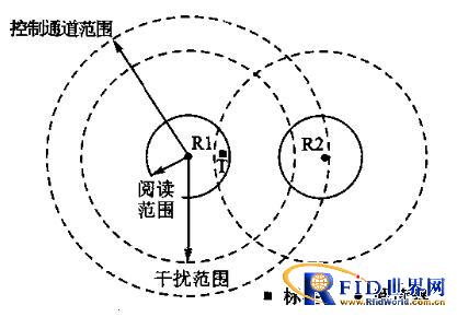

  (2)多读写器到标签问的干扰:当多个读写器同时阅读同一个标签时引起了多读写器到标签间的干扰,如图2 所示,两个读写器阅读范围重叠。从读写器Rl和R2发射的信号可能在射频标签Tl处产生干扰。在这种情况下,标签T1不能解密任何查询信号并且读写器R1 和R2都不能阅读T1。因为读写器冲突,读写器Rl能阅读标签T2和T3,但是不能阅读标签Tl,因此,读写器R1指示两个射频标签存在而不是3个。
图1 读写器到读写器间的干扰
图2 读写器到标签间的干扰

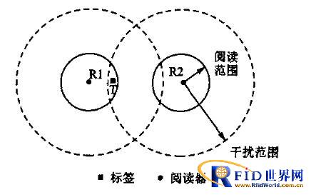

(3)读写器冲突使载波侦听无效:另外一种读写器冲突的情况如图3所示。两个读写器阅读范围没有重叠,但读写器R2发射的信号与读写器R1发射的信号在标签T处干扰。这种情况同时发生在两个读写器不在相互侦听范围内时,使射频识别网络中载波侦听无效。
图3 读写器冲突使载波侦听无效

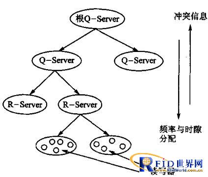

   2.4.4 Q学习算法:Q学习算法提出了一种HiQ、多层、在线的学习算法。该算法通过学习读写器的冲突模式和有效地分配频率给读写器,动态地解决 RFID系统中读写器的冲突问题。Q学习算法多层结构如图4所示。读写器发送冲突消息给读写器级服务器层(R-Server)。然后单个的R- server然后分配资源给它的读写器,这样的方式可使它们之间的相互通信不出现干扰。R-Server通过Q学习服务器(Q-server)被分配到频率和时隙。根Q-server具有所有频率和时隙资源的全部知识,并且能分配它们。Qserver不像R-Server一样,没有单个读写器问约束关系,这种关系通过该层下面的服务器之问的相互作用来推断。
图4 Q学习算法多层结构
这种方法如果应用在RFID系统中,将存在下面的问题:

  RFTD网络存在隐藏节点问题,如图5所示。R1和R2不在相互的侦听范围内,但是在T处从读写器R2发射的信号与从读写器R1发射的信号发生干扰。在这种情形下,R1和R2间需要一个通知机制。这样,当Rl和T正在通信,R2被通知R1的通信,因此R2可以延迟与射频标签的通信。我们把这种通过广播形式发送的消息称为“信标”。当一个读写器正在与射频标签通信时,它将周期性地在一个独立的控制通道里发送信标。
图5 新算法控制通道范围

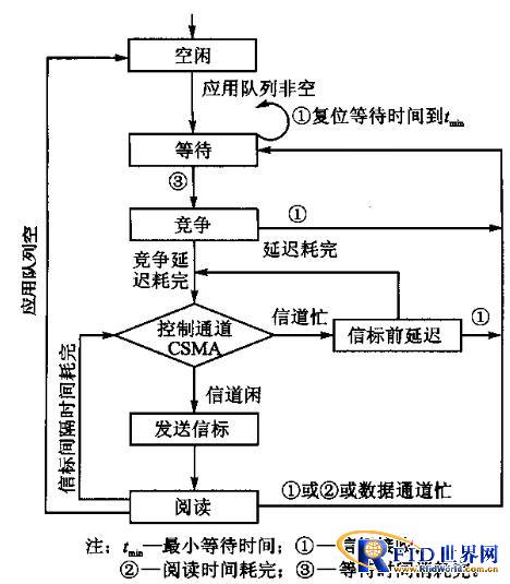

图6为该算法的工作流程图,主要包括下列步骤:
图6 新算法流程图
①读写器在与射频标签通信前,必须在等待状态至少等待tmin时长。该时长等于3倍的信标间隔时间。时长tmin类似于802.11算法DIFS时间。在该状态,读写器每接收到一个信标,它重新复位等待时长为tmin。
  ②读写器如果在时长tmin消耗完了还没有接收到任何信标,读写器推断出在其附近没有其他的读写器在阅读标签。于是读写器进入竞争阶段,并且从时间间隔 [OACW]中选择一随机退避时间。如果它选择i,那么读写器必须在竞争状态等待i个信标时间间隔时间。如果读写器现在接收到一个信标,它就丢失现在的周期,在下一个周期等待。例如在tmin时长接收到了信标,它将在下一个tmin时长等待。如果随机退避时间结束,读写器还没有接收到信标,该读写器就认为没有其他的读写器和它竞争,因此该读写器就在控制通道上发送信标,并且在数据通道上和标签通信。该随机退避时间帮助读写器问避免产生冲突。否则,许多其他读写器在等待时长tmin后会同时发送信标。随机退避时间是多倍的信标间隔长,提高了竞争的公平性。
  ③当读写器与标签通信时,读写器在控制通道上每隔一信标间隔时长发送一个信标。该信标通知邻近的读写器,以便阻止它们与标签的通信,这样避免了冲突。在与标签通信结束后,读写器重新回位到等待状态,继续余下的周期。
  ④每次读写器发送一信标,它首先检测控制通道。如果控制通道忙,就一直检测下去。一旦检测到控制通道空闲,读写器就等待一随机延迟并再一次检测通道和发送信标。该随机延迟是多倍的信标传播延迟,以避免冲突。否则,许多读写器在信道空闲时会同时发送信标。算法中的竞争延迟及发信标前延迟与通常的无线网络中的退避相似。一旦控制通道检测到空闲竞争延迟和发信标前延迟,计数器减少;当检测到发送时,计数器停止计时;当控制通道检测到空闲后,计数器重新计数。并且,如果读写器在竞争阶段的退避期间接收到信标,它就会存储余下的退避计算时间等待下一次机会。例如,在tmin时间内读写器接收了信标,当读写器重新进入竞争阶段时,读写器利用余下的退避时间。这样做的目的是提高读写器间的公平。
