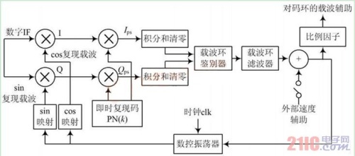

GPS 接收机完成对信号的捕获、码跟踪后进入载波跟踪环路,图1 给出了载波跟踪环路的基本模型。
载波预检测积分时间、载波环鉴别器和载波环滤波器决定了载波跟踪环的特性。为了容忍动态应力,预检测积分时间应当短,鉴别器应为一个FLL,载波环滤波器的带宽应当宽,但是为了使载波测量精确,预检测积分时间应当长,鉴别器应为一个PLL,且载波环滤波器带宽应当窄。为了解决这个矛盾,本文采用了一种二阶FLL 辅助三阶锁相PLL 的方法,使环路从FLL有效过渡到PLL,既保证了接收机的动态性能,又提高了载波测量的精度。
图1  GPS 接收机载波跟踪环方框图

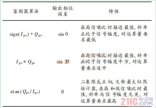

PLL 通过复现卫星的准确相位和频率( 已变换到中频) 来完成载波剥离功能。因为CoSTas 锁相环对数据调制不敏感,所以本文采用Costas 锁相环,常用的鉴别器如表1 所示。
表1   常用Costas 环鉴别器
因为二象限反正切鉴别器的输入误差范围在±90°区间上保持线性,所以本文采用二象限反正切鉴别器。

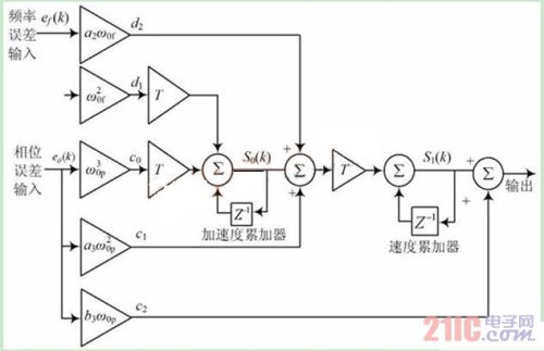

环路滤波器的作用是降低噪声,以便对原始信号进行精确估计,其阶数和带宽决定了它对信号的动态响应。为了使接收机适应高动态环境,本文采用二阶FLL 辅助三阶PLL 的环路滤波器,其原理框图见图2。

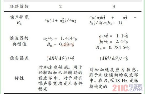

环路滤波器的特性见表2。
接收机完成捕获、码跟踪后进入载波跟踪模块,由于此时多普勒频移较大,所以FLL 与PLL 同时工作,给环路滤波器输入频差和相差,当频率误差减小到PLL 可以容忍的范围时,将环路滤波器的输入频差设为零,即环路转变为纯PLL 跟踪模式。
表2   环路滤波器特性

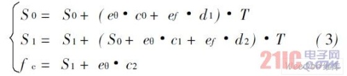

由图2,环路滤波器的表达式为:
根据接收机的使用环境,确定环路滤波器的噪声带宽 Bnf 和B np ,就可以由表2 确定滤波器系数。注意,FLL 向滤波器的系数插入点与PLL 相比要提前一个积分器,这是因为FLL 误差的单位是Hz,而PLL 误差的单位是相位单位。
[url=http://upload.semidata.info/new.eefocus.com/article/image/2011/03/11/50bb45059c177.jpg] [/url]
图2  二阶FLL 辅助三阶PLL 滤波器

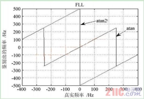

采用预检测积分时间T= 1 ms,在有数据调制的情况下( ±1 跳变/ ms) ,输入频率误差范围为± 400 Hz,对四象限反正切( atan2) 和二象限反正切( atan) 鉴别器进行仿真,结果见图3。由图3 可以看出,atan2 鉴别算法已不能鉴别出真正的频率误差,而atan 可以鉴别的范围达到±250 H z。
[url=http://upload.semidata.info/new.eefocus.com/article/image/2011/03/11/50bb45059e4c6.jpg] [/url]
图3   有数据调制下的FLL 鉴频特性

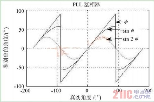

5. 2   PLL 鉴别器特性
采用预检测积分时间T= 1 ms,输入相位误差范围为±180°,对表1 的三种相位鉴别器进行仿真,结果见图4。通过图4 可看出,只有二象限反正切( atan) 鉴别器在±90°的范围内保持线性,且斜率与信号幅度无关。
[url=http://upload.semidata.info/new.eefocus.com/article/image/2011/03/11/50bb45059e9c3.jpg] [/url]
图4  PLL 鉴相特性
