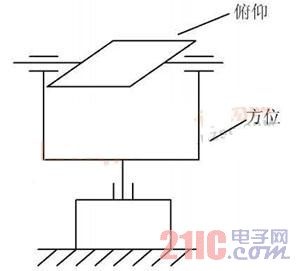

在随机状态下,通信设备中两个天线的轴线一般位于不同的平面内,故天线对准实际上是一个较复杂的空间搜索问题。从天线轴线在两正交平面( 方位平面和俯仰平面) 内的投影可以看出,只要分别在方位面和俯仰面内调整即可将两天线对准。这种调整方式将空间搜索转换成两个简单的水平和垂直面搜索,可以简化搜索控制算法。天线对准时,两天线的方位指向误差较大,而俯仰指向误差不会太大。故可先实现方位对准,然后调整俯仰指向,实现两个天线的完全对准。基于上述特点,将天线安装在内框的俯仰平面上,如图1 所示。

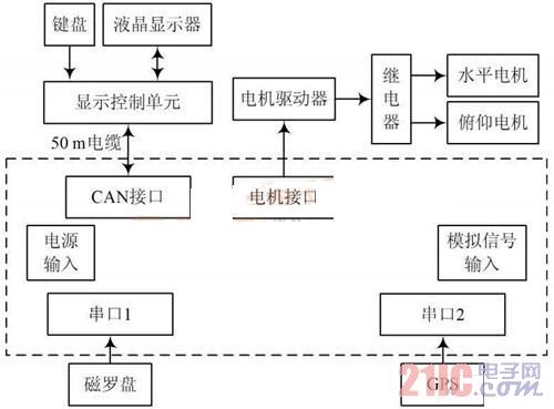

该平台对准系统主要由平台控制板、电机驱动器、步进电机、机械传动装置和相关传感器( 罗盘和GPS)等组成。图2 给出了步进电动机的片外连接硬件结构框图。本文重点介绍其核心 ARM 控制部分。
图2  平台控制板硬件结构框图
2. 1   ARM 处理器简介
ARM 的32 位体系结构被公认为业界领先的32 位嵌人式RISC 处理器结构。LPC2294 是飞利浦公司生产的32 位ARM7TDMI S 微处理器,具有低功耗、低价格、高性能的特点。
2. 2   系统硬件结构设计

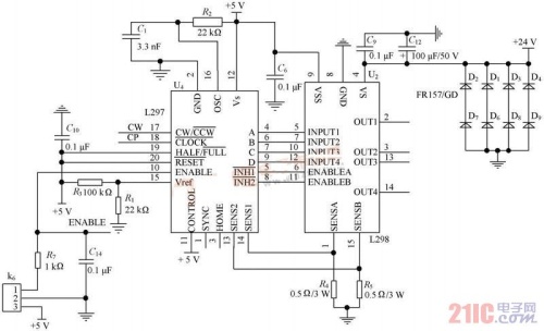

平台控制板的ARM 处理器采用LPC2294,其驱动电路由SGS 公司推出的L297 和L298 集成芯片组合而成,驱动电路原理图如图3 所示。平台控制板还通过串口与磁罗盘和GPS 相连,用于采集所需的数据信息。
显示控制单元仍然采用ARM 芯片LPC2294,它同时与键盘和液晶显示器相连,见图2。键盘用来输入己方和对方的坐标以及对平台系统控制命令的输入,液晶显示屏可显示站点坐标、电平信号强度和平台工作状态等,从而构造一个友好的人机交互界面。显示控制单元通过50 m 的电缆与平台系统相连,通过CAN 接口与平台控制板通信,当用户完成设置时通过CAN 接口将设置信息发送到平台控制器,同时显示控制单元还作为整套毫米波设备的基带控制单元的处理中心。
图3  步进电机控制驱动器原理图

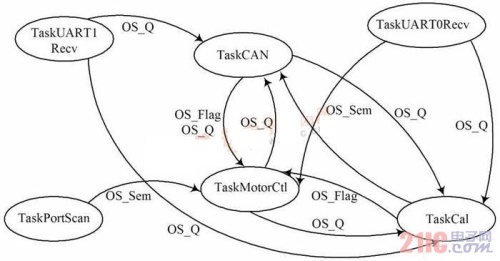

uC/ OS-Ⅱ属于抢占式实时操作系统,总是会使处于就绪状态中优先级最高的任务运行。它不支持时间片轮转调度,所以必须将系统功能合理分解为不同优先级的任务。任务的优先级由任务的重要性和实时性要求程度决定。划分系统任务的时候,还要考虑到低优先级的任务能有机会得到运行,否则系统将难以正常工作。因此建立六个任务进行调度,任务之间的通信方式及流程如图4 所示,分别如下:
TaskMotorCt l:任务0,作为程序的主任务,实现初始化和电机控制功能;TaskCal:任务1,在电机转动过程中实时计算转动角度等相关参数;TaskPortScan:任务2,端口扫描任务,实现限位开关端口电平的监控功能;TaskU ART0Recv:任务3,串口0 磁罗盘数据的接收处理任务;TaskU ART 1Recv:任务4,串口1GPS 数据的接收处理任务;TaskCAN:任务5,CAN 接口数据收发处理。
图4  任务之间关系及通信方式

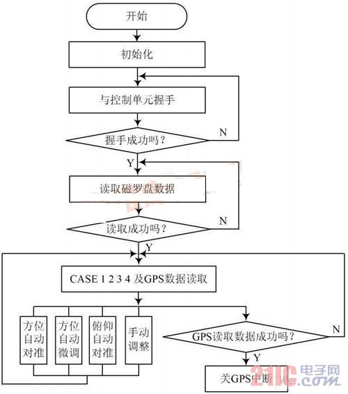

利用LPC2294 系列的带操作系统的专用工程模板可大大减轻编程负担。模板包括LPC2294 系列微控制器的启动文件、头文件、分散加载描述文件等,利用这些文件,应用程序的编写就变得非常简单。应用程序流程如图5 所示。
图5   应用程序流程图

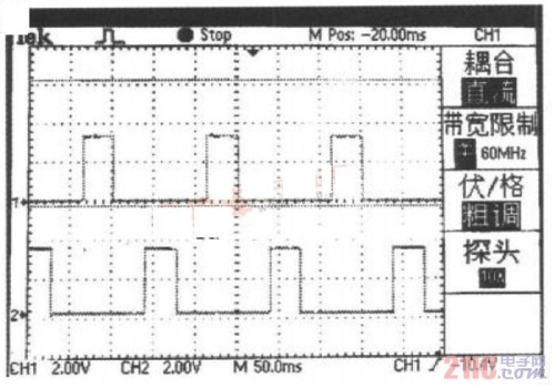

步进电机稳定工作时测得的控制脉冲信号波形如图6 所示。
图6  示波器输出波形
