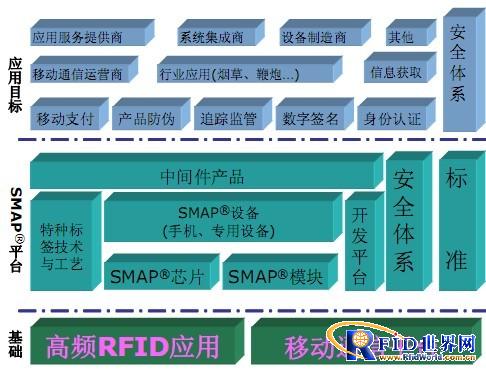

  SMAP平台构建在现有的非接触式IC卡应用和移动通信应用的基础上,进一步集成各种应用环境和安全体系,形成更小型的、更安全的、价格更低廉的和更便捷的高频RFID应用环境,SMAP平台的结构框图如下:
  在SMAP平台的体系结构中,SMAP模块(芯片)、安全体系和中间件产品构成了其核心内容,这里定义SMAP模块(芯片)为具有安全体系的、可以进行应用导入的、对外通过中间件提供服务的高频RFID应用产品。

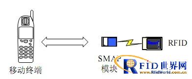

  如前所述,SMAP平台是针对移动终端与RFID应用结合的解决方案,其基本的架构为移动通信终端+SMAP模块+RFID,如下图所示:
  SMAP模块通过接口电路与移动通信终端集成在一起,RFID也被集成在移动终端上,其中RFID可以是单列的独立部分,也可以与SMAP模块集成在一起。单列的独立RFID可以接受SMAP模块的射频操作,这样做的目的是能很好地兼顾现状。正如前面所述,以非接触IC卡为技术核心的一卡通技术在我国得到了广泛的应用,典型和成熟的应用行业如公交一卡通、校园一卡通等,刷卡消费作为一种小额消费在这些行业广为接收,并且已经形成了事实上的利益关系。另一方面,在我国的现行制度规定下,除了银行及其相关单位之外,其他单位要发行带金卡具有很大的制度上的障碍。因此,在移动支付业务中,RFID作为一种独立的方式出现,既能够保证移动支付业务的实施,又能够兼顾已发卡方的利益关系,同时针对新发卡还可以直接采用银行卡,以规避政策风险。

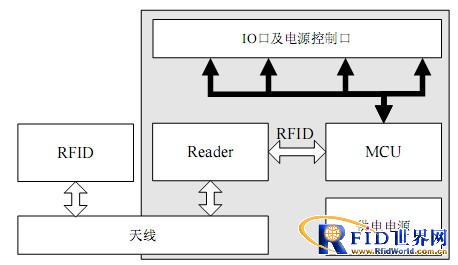

  在上述应用的体系结构中,其核心是SMAP模块,目前状态下,SMAP模块是内置安全特性和应用流程的多芯片模块,该模块的结构如下图所示:
  其中,SMAP模块由3块芯片及若干分立元件组成,核心芯片为主控MCU,包含IO接口及电源管理控制接口;Reader为通用RFID读写器,支持访问13.56MHz频段下的ISO14443 type A,type B标准及ISO15693标准的产品;RFID为独立的电子标签模块,其可以独立封装天线,通过射频耦合与Reader通讯,也可以与模块集成在一起,共享一副天线。

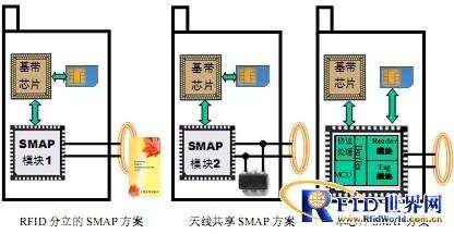

  如前所述,对于一机(卡)多用来说,核心是如何理顺移动设备制造商、移动服务运营商和应用服务运营商之间的关系。,跨行业的应用整合,需要采用一种平衡的、渐进的、兼顾各方利用的方案逐步演进。下图演示了SMAP方案的发展路线。
  RFID分立的SMAP方案 天线共享SMAP方案 单芯片SMAP方案
  第一种方案是采用独立RFID的SMAP模块方案,该方案优点是独立RFID可以低障碍地引入现有的非接触应用运营商,发行和应用模式几乎保持不变,支持非接触的掉电应用模式,该方案适用于该类新应用初期概念的试点期;第二种方案是RFID与SMAP模块集成在一起,共用一副天线,方案二与方案一实现的功能相同,优点是减小独立RFID标签尺寸对手持移动终端的外观设计影响,但需要应用运营商与移动运营商、手机制造商之间的配合,该方案适合于一机多用的推广期;第三种方案则真正将SMAP模块集成为一颗单芯片,支持ISO18092标准,并将SMAP应用与SIM进行关联,是在前两种方案试运行后根据市场的反馈而推出的真正大规模推广的解决方案。

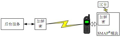

  此种方式下,所有的密钥被放置在应用服务提供商的后台服务器上,由后台服务器向前端应用提供实时的密钥服务,其基本的过程如下图所示:
  在每次交易时,终端向后台申请分散后的卡片密钥密文,传送给SMAP模块,由模块解密后使用。一般来说,应用服务提供商比较倾向于这种模式。应用开始之前,用户需要向应用服务提供商提出应用申请,由应用服务提供商完成对用户终端的初始化(如应用程序导入)工作,在每次的应用中,后台服务和用户终端之间还有一个相互认证的过程,以确定后台服务和用户终端对于对方来说都是合法的。

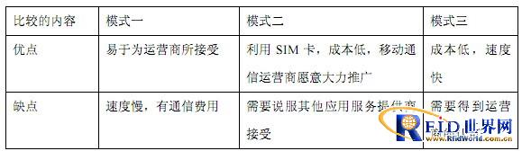

  三种模式的优缺点比较如下:
