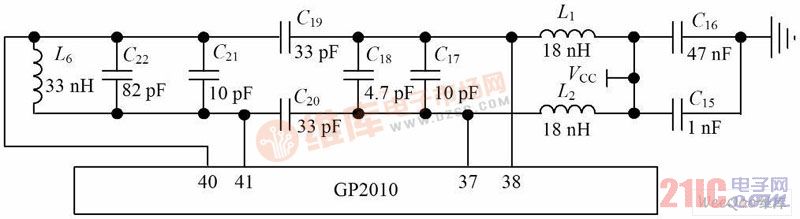

  GP2010 的第一级下变频将卫星导航定位信号由1 575. 42 MHz下变频为175. 42 MHz。第一级中频滤波器放置在一级变频的输出端和二级变频的输入端,达到对一级中频进入二级混频时的干扰信号、二级中频的镜频干扰信号以及射频的镜频干扰进行有效滤除。当然这些都能通过RF 滤波器来进行消除,但根据Zarlink 半导体公司生产资料要求,仍然推荐使用第一级的中频滤波器。GP2010 的第一级混频输入需要DC 偏移来实现最大的中频信号处理空间,通常第一级中频滤波应该包含一个DC 连接,它通过1 只上拉电感器来实现。同时考虑到从第一级到第二级的信号之间存在交流耦合,因此对路径进行交流去耦,在设计中交流去耦电路采用了两个带有谐振器的耦合可调的IC 滤波器完成。第一级中频滤波器的电路原理图如图1 所示。

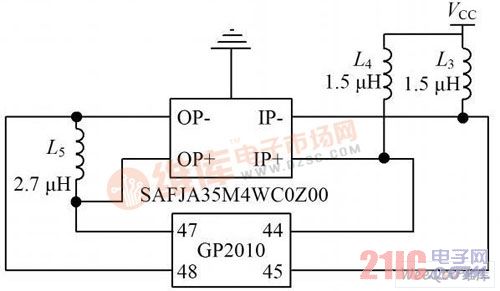

  第二级滤波器串接在二级混频后的中频输出与三级混频的输入之间,以达到对二级混频输出的中频信号进行滤波,减小对三级混频的干扰。由二级混频输出差频信号的特点可知,要求该级滤波器的中心频率应为35. 42 MHz,带宽为±1 MHz。根据Zar link 半导体公司有关GP2010 相关资料要求,该滤波器插入损耗1. 4~ 1. 8 dB 之间,带宽为2 MHz,同时对带外信号至少要求20 dB 的衰减。第二级中频滤波器的电路原理图如图2 所示。

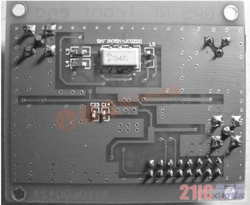

2   GPS 射频前端实际电路板

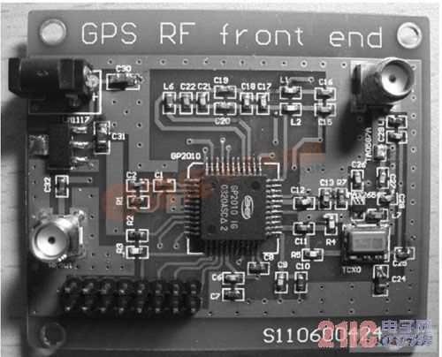

  设计成功的GPS 射频前端实物如图3 和图4 所示。该电路扳的接口共有4 个,分别为: 电源接口、RF输入接口、中频输出接门以及基带处理器连接接口。各端口描述如下。
  ( 1) 电源接口: 外接5 V 的直流电压,经LM1117电源模块输出给GP2010 及天线3.3 V 的工作电压。
  ( 2) RF 输入接口: 接前面设计的有源天线。
  ( 3) 中频输出接口: 该接口输出4.309 MHz 的模拟中频信号,其直流偏置电压约为1. 7 V。
  ( 4) 基带处理器连接接口: 该接口有14 个管脚,该端口主要输出量化的数字中频信号以及其他控制信号,同时,5.714 MHz 的采样信号也通过该端口进入GP2010。
图3   接收机前端电路板( 正面)
图4   接收机前端电路板( 底面)

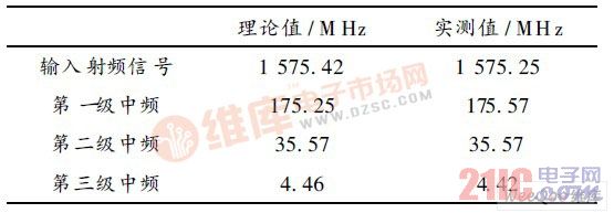

  通过GT 201 扫频仪输出一个正弦信号,用AT6030D 频谱分析仪测量各级的输出频率。由于扫频仪比较难调出一个精确的1 575. 42 MHz 的信号,只能调出附近值,本次实验输出信号频率为1 575.25 MHz。
射频信号经过第一级混频器和1 400 MHz 的本振信号进行混频,输出的第一中频理论值应为175. 25 MHz,实际测量值为175. 57 MHz,可以看出测量值和理论值基本上差不多。第一中频信号进入第二级混频器,本振信号为140 MHz,第二中频理论值应为35. 57 MHz,实测值也是35. 57 MHz。第二中频再进入第三级混频器,第三级混频的本振信号为31. 11 MH z,那么第三中频输出的理论值为4. 46 MHz,实测为4. 42 MHz,各级频率如表1 所示。

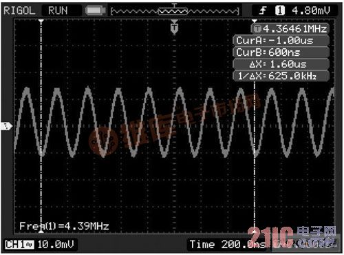

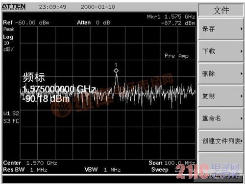

  由于该射频前端的射频输入端口阻抗为50Ω,而GP2010 的模拟中频输出端口的阻抗非50Ω,为1 000 Ω 。因此,增益的大小只能通过电压的增益来判断。输入射频信号由信号发生器输出,如图5 所示,中频模拟信号的输出幅度由DS1102CA 示波嚣进行测量,如图6 所示。通过对比射频输入信号和中频输出信号的电压幅度可以得到整个前端的增益。
图5   射频输入信号
  从图5 可以看出,GPS 射频前端的信号功率为- 90 dBm,转化为电压是7. 07 uV 。由图6 示波器测试得到的射频前端中频输出端口波形可以看出,此时的信号幅度为22 mV,通过计算信号前后的电压增益,可知前端的整体增益大致为70 dB。如果再加上整个射频电缆的损耗,那么整个前端的增益差不多为72 dB。
