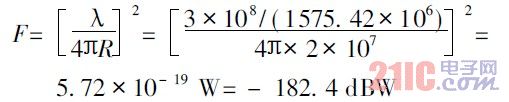

  GPS 卫星的导航载波信号是L 频段( L 1 : 19cm; L2 : 24 cm) 的电波信号, 现行GPS 工作卫星采用L 波段的三种导航信号, 分别为L 1、L2、L3 ,其载波频率分别为: 1 575  42、1 227  60 和1 381. 05 MHzGPS 信号是从距地面20 000 km 的卫星发送到地面, 其L 1频段( f L1 = 1 575. 42 MHz) 自由空间衰减为:
  根据GPS 接口控制文档( interface cONt ro ldocument , ICD) 规定GPS 系统L 1频段C/ A 码信号强度的最小值为- 160 dBW, 而GPS 系统设计该频段中C/ A 码信号发射的有效通量密度( effect ive isot ro pic radiated pow er, EIRP) 为P=478. 63 W( 26. 8 dBW) [ 4] , 若大气层衰减为2. 0dBW, 那么GPS 系统L 1 频段C/ A 码信号到达地面的强度为:
  实际上由于GPS 接收机所对应的卫星仰角、受障碍物遮挡的原因, L 1 频段C/ A 信号到达接收机的强度可能会低于- 160 dBW。

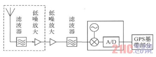

  GPS 接收机电路结构见图1。
图1  GPS接收机电路结构
  提高GPS 接收机的灵敏度最重要是在接收前端减少最小可检测信号功率, 降低接收机的总噪声系数, 这样才能从噪声背景下提高信噪比。天线部分的第一级滤波器的作用是前置滤波, 是防止干扰影响低噪声放大, 不过他也增大了前级的噪声系数, 因此要选用小插损的滤波器, 如采用卡尔曼滤波技术可以极大地提高接收机精度。
