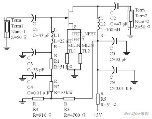

第一级偏置与匹配电路的示意图如图1所示。
图1 第一级偏置与匹配电路示意图
图1 中, C1、L1、C2、L2的合理选择对噪声、S11、S22、增益等能否达到指标具有非常重要的作用。这两组L/C高通滤波电路也能有效的抑制低频震荡。R1和R2的合理选择不但可以降低漏电流, 而且还可起到稳定低频信号的作用。
C3、C6旁路电容可起到滤波和稳定的作用。R3、R4则用于为栅极提供合适的开启电压。
源级串联负反馈对全频带的稳定性有着举足轻重的作用。这两段微带线相当于串联了一个小电感, 其好处是简单、方便、可以降低成本, 且方便调试。电路可以通过合适的匹配与负反馈巧妙的把偏置电路与输入、输出电路结合在一起,这样,不但可以节省面积而且可以减少器件并节省成本。

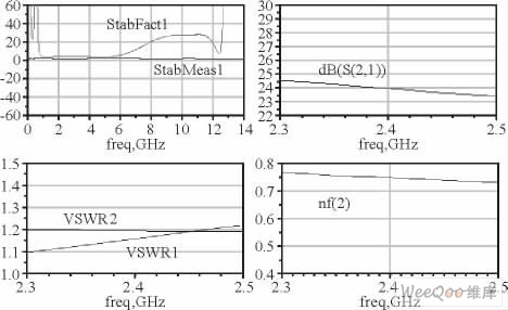

两级电路合并与调试过程中所遇到的困难,主要是稳定性与输入驻波可能不达标的问题。在仿真过后, 也会发现很多地方并不符合实际要求, 比如电容、电感、电阻的值可能不符合实际需要, 线宽太窄等。因此, 在仿完单级电路之后, 如果只是简单的把各级电路连在一起,往往会达不到指标要求。图2所示就是其整体电路的仿真结果。
图2 整体电路仿真结果

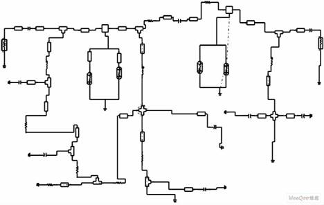

实际上, 通过调试和优化, 其结果也可以达到所要求的指标。然而, 单级电路仿真后, 由于级间匹配等问题, 一般还要进一步调试与优化,特别应当注意的是第一级放大器的S22虽然在仿真时可以不用要求太严格, 但也不能太差, 一般要求S22要小于-10dB, 否则会在两级合并时严重影响输入、输出驻波。图3所示是ADS的整体仿真电路。
图3 ADS整体电路仿真图

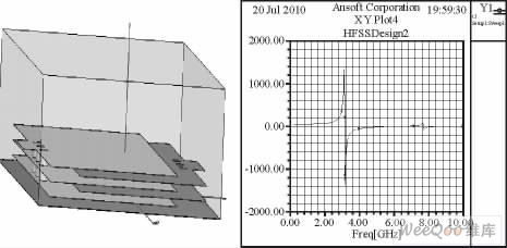

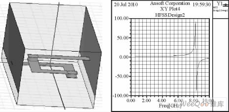

内埋置技术现在是小型化电路与系统研究的重要方法之一, LTCC技术为无源器件内埋提供一个良好的平台。通过HFSS软件可以仿真出需要的电容与电感。本文以ferro公司的A6 (介电常数为5.9) 为例来仿真本电路所需要的电感与电容, 而且这种电感与电容的自谐振频率要远远高于一般贴片封装的电感与电容。而通过内埋置技术, 可以把电路中大量的无源器件埋置到基板中,从而大大缩小电路板的面积。图4所示是内埋置技术的2.2μH电感和47pF电容的仿真结果。
(a) 2.2nH电感仿真
47pF电容仿真
图4 内埋置技术的仿真结果
