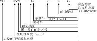

6平板变压器的编号含义
平板变压器的两种编号及其所表示的内容如图6(a)(FTI)及(b)(CTI)所示。说明如下:
(1)在CTI系列中,如需要中心抽头,可选匝比一项中有“C”字的。例如3C=3+3表示匝比为3:1的中心抽头。
(2)在CTI系列中,变压器的原副边绕组和电感都按标准做在模块中。而 FTI系列,其变压器的原边绕组没有安装。使用时,用户可按所需的匝比自行绕制。因为原边绕组是标准的而且匝数又非常地少,所以绕制原边绕组的方法是非常简单的。原边绕组要穿过所有模块,并用足够的匝数去获得所需的匝比。
