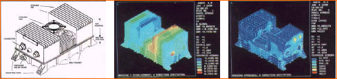

图3-1图3-2图3-3
  位于纽约州的奥欧拉市的穆格公司,设计军用飞机在高振动条件下工作的马达控制器,该控制器由铸铝室和若干电子模块组成,装有PCB板,冷却风扇及其它结构。为了在实验前揭露潜在的设计问题,以避免鉴定阶段的重复设计,采用ANSYS进行了随机振动分析、电子冷却分析及疲劳失效分析。穆格公司的工程师杰拉德.米耶尔兹说:“我们发现ANSYS是一个极有价值的工具,它能够在硬件尚未真正制造出来之前,识别潜在的许多问题,我们很高兴在几何与载荷都如此复杂的水准上进行这个工作。”图3-1为控制器,图3-2为变形,图3-3为应力。

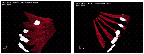

  以前,人们在进行鸟撞问题分析或实验时主要关注结构(飞行器)的变形和响应,对飞鸟变形过程不够重视,但事实上撞击载荷的大小不仅决定于飞鸟的动能,还与其流动过程以及破碎的时间密切相关。即正确描述飞鸟的流动和破碎过程对整个分析至关重要。以前的研究对此认识有欠缺。ANSYS/LS- DYNA提供两种方式描述飞鸟的流动和破碎:LAGRANGE(或ALE)单元、EULER单元;LAGRANGE(或ALE)的变形能力很大,足以描述与结构分离前的变形,而EULER单元可正确描述任意程度的变形,在图3-6的鸟撞过程模拟中,飞鸟即采用的EULER单元描述。
图3-6叶片的鸟撞过程模拟
  ANSYS/LS-DYNA在处理飞鸟与飞行器的接触过程中亦提供两种方式:1.当采用LAGRANGE(或ALE)描述时,使用结构/结构接触算法;2.当采用EULER描述时,采用流体/结构耦合算法。
  对于结构(飞行器),可使用ANSYS/LS-DYNA附加破坏算法的结构材料,例如弹性破坏材料(挡风玻璃)、弹塑性破坏材料(叶片、发动机外罩)或可考虑失效的叠层复合材料(机体、机翼)等。
  在最新发布的DYNA7.0版本中加入了光顺质点流体动力算法(smooth-particle-hydrodynamics(SPH)),这种方法的特点是以一组质点定义相应物质,由于没有有限元网格,更易于描述飞鸟的变形和破碎过程,这些质点描述的物质具有拉格朗日属性。图3-7的叶片鸟撞过程即采用的这种方法。
图3-7叶片鸟撞过程模拟
