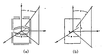

如图2(a)所示。此处我们选择螺旋中心为原点,螺旋轴为Z轴,顶面和底面上天线臂的平行线为Y轴来建立坐标系,另外柱面上的螺旋部分近似用直线和半圆的组合来代替,图中的实箭头表示电流方向,虚箭头表示圆上电流的矢量和。显然该模型可更进一步简化为图2(b)所示的一个YZ平面上的电流环和一个X轴上的电偶极子的组合。同样跟它垂直的另一付双臂螺旋天线亦可等效成一个XZ平面上的电流环和一个Y轴上的电偶极子的组合。根据天线的基本原理,由于这两组电流环和电偶极子互相垂直且相差90°,那么在远区得到的是一个宽波束的心脏形圆极化方向图。
图2 八臂螺旋天线等效图

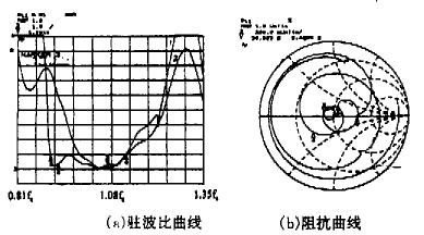

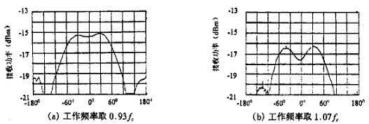

其中λC表示中心频率对应的波长。最后得到该天线的实测结果如图3、图4所示。图3(a)中的曲线1表示在HP8510B矢量网络分析仪上测得的四臂螺旋天线的驻波比特性曲线,为了便于比较,在同样条件下测得的八臂螺旋天线驻波比由曲线2给出,可见八臂螺旋能明显地展宽天线的频带;图3(b)表示在相同的仪器上测得的史密斯阻抗圆图。此处我们根据要求将天线的频带设计在14%,而事实上可以做得更宽。图4(a)和(b)分别为工作频率取0.93fc和 1.07fc(即图3(a)中的标记2和3)时,由频谱仪测出的远区辐射方向图,它们的半功率宽度分别达到140°以及145°左右,这么宽的波束是其它形式的天线很难达到的。
图3 八臂螺旋天线的驻波比曲线和阻抗曲线
图4 八臂螺旋天线的实测功率方向图
