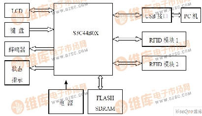

  由于ARM 微处理器具有运行速度快,接口功能丰富,其应用越来越广泛。本文采用三星公司的S3C44B0X,它是ARM7 系列的低功耗的32 位RISC 处理器,具有 ARM7TDMI内核,有丰富的内置部件,包括8K 字节Cache 和内部SRAM,带自动握手联络的2 通道UART,定时器,通用 I/O 口,ADC 和I2C-BUS 控制器等。尤其是它的内置液晶显示器接口,可直接连接LCD 显示器,无需专用LCD 显示器接口芯片,可使成本降低,很适合在本系统中使用。读写系统的结构如图1 所示。
图1 系统结构框图
整个系统由ARM 嵌入式系统(包括S3C44B0X,SDRAM 存储器和FLASH 存储器),低频RFID 卡读写模块,高频RFID 卡读写模块,USB 接口,LCD 显示器以及蜂鸣器、状态指示灯等组成。RFID 模块是北京华闰得公司开发的具有串行数据通信接口的模块,低频读写模块是 CR001,为工作于125kHz 的EM4001 卡;高频模块是CR013,为工作于13.56MHz的MF 卡。由于RFID 模块具有TTL 电平的串行通信接口,这样ARM 微处理器可直接通过片上的二个UART 接口与其连接,不需要电平转换即可轻松实现与RFID 模块的通信。嵌入式系统与 PC 机的连接则通过USB 接口实现。

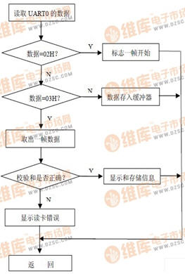

  根据 CR001 射频读写模块的使用规范,CR001 模块输出的数据包有5 个字段,即起始符(STX,02H)、数据(10 个ASCII 字符)、校验和(2 个 ASCII 字符)、LD 和LF(0DH和0AH)、结束符(ETX,03H)。因此在软件设计中,当收到UART0 的数据时,首先要判断一个数据包的起始符和结束符,以确定一个数据帧的起止位置,然后再检验数据的校验和是否正确。只有在接收的数据无误时,再将其中的数据取出、存储,并在LCD 上显示。中断服务软件的流程如图2 所示。

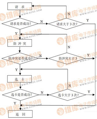

  整个寻卡过程包括请求、防冲突、选卡三个步骤。当微处理器发出寻卡命令时,实际上微处理器执行了以上3 个步骤。为防止死锁,本文设置每步操作的最大次数为3 次,若3次不成功则寻卡失败。程序流程如图3 所示。
