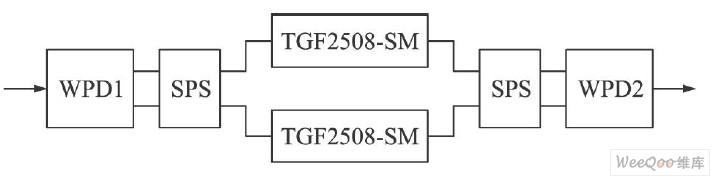

  本文采用的功率合成电路的原理框图如图1所示。图1中的WPD1是作为输入功率分配器的一个Wilkinson功分器,而WPD2是作为输出功率合成器的另一个W ilkinson功分器。他们的结构选用了本文首次提出的新型结构,并采用下面所述的同样的设计方法进行设计。图1中的SPS是Schiffman正交移相器。图1中的TGF2508 - SM是美国Triquint公司的Ku波段功率放大器芯片,其1 dB功率压缩点功率为28 dBm,小信号增益为25 dB,工作带宽为12~17 GHz。本文选用该器件作为两路功率合成的基础元件。理论上最高合成功率为31 dBm。本文的设计目标是尽可能利用TGF2508 - SM的带宽,实现尽量宽的频带,频带内合成效率大于70 %。为了这个目的,Wilkinson功分器和Schiffman正交移相器都必须具备与TGF2508 - SM相当的带宽。本文的下属研究实现了这个目标。
图1 本文实现的功率合成电路的原理框图

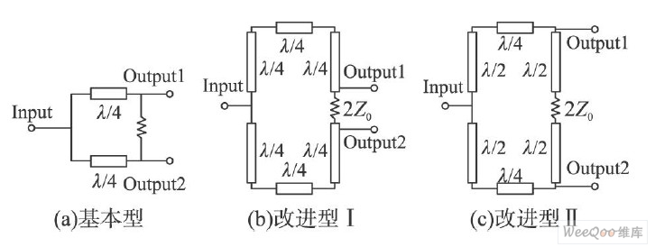

  图2大体示出了W ilkinson功分器的改进情况。
  图2a是Wilkinson功分器的基本形式,由于两个输出端之间需连接一个隔离电阻,而这个电阻的体积很小,因此要求电路中的两段λ/4传输线之间的距离很近,造成相互之间的耦合,从而影响电路的带宽性质。由于基本形式的W ilkinson功分器的这些固有缺点,它在工作高于X频段的频率时,带宽等性能已经不能满足要求。图2b所示的改进型就是为避免基本型的上述缺点而提出的,但是,同样由于隔离电阻的原因,其两个输出端口之间的距离依然很近,不能避免相互之间的耦合。图2c所示的电路克服了上述缺点,但由于引入了更长的传输线段,因此带宽性能有所下降。
图2 WPD结构的演变

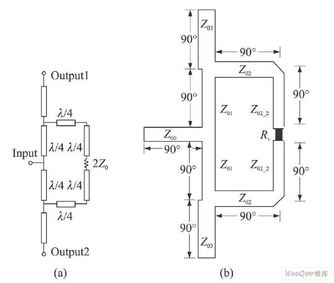

  本文把图2b所示电路改进为图3a所示的电路。

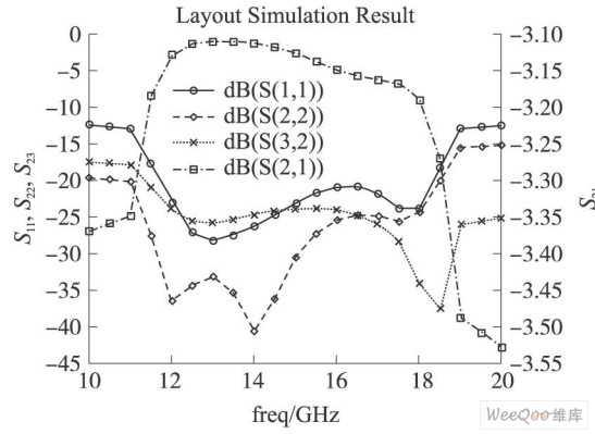

  从而克服了上述基本型和改进型的上述缺点,同时保留了较好的宽带特性。该电路的微带布局如图3b所示。本文用ADS对上述电路进行模拟的结果示于图4,结果表明该电路在12~18 GHz内具有良好的3 dB分工器性能,满足了上面提出的设计目标。
图3 本文采用的Wilkinson功分器的原理图及微带结构

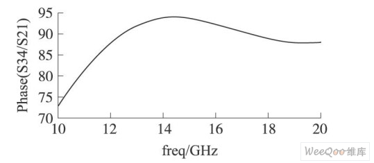

  本文还实现了功率合成所需的Ku波段正交移相器。本文采用的移相器类型为双Schiffman正交移相器。双Schiffman移相器具有比标准Schiffman移相器略小的带宽,但是对耦合系数的要求大大降低了。用ADS对双Schiffman正交移相器进行模拟的结果示于图5。由图5可知,两个输出段口之间的相位差在70°~95°之间。把最大相位差代入文献[ 9 ]中的公式:
可以计算得出理论合成效率大于90 % ,满足了上面提出的设计目标。
图5 Ku波段双Schiffman移相器模拟结果

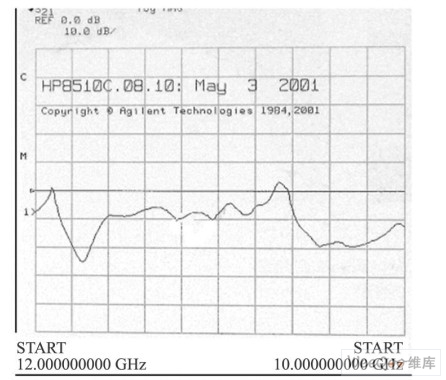

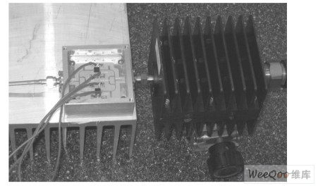

  配上屏蔽合,并装配上具有SMA接头的微带-同轴连接器后,获得了一个Ku波段放大器。我们对该放大器进行了测试。测试时,放大器被安装在一块散热器上,放大器的输出端接入了一个大功率衰减器,如图7所示。由Agilent 8510C矢量网络分析仪测得的放大器的小信号增益如图8所示,图中曲线包含连接于输出端的30 dB衰减器,因此实际增益应为图中的图线对应值加上30 dB。由图8可知,在13~16GHz之间,放大器的增益大于20 dB,且较为平坦。
图7 被测放大器及测试装置
图8 被测放大器小信号增益

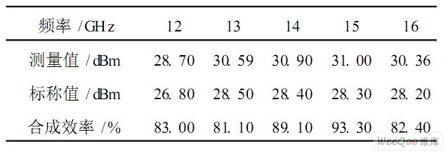

  此外,本文用Agilent E8257D信号源和AgilentE4418B EPM功率计相配合,测量了放大器的饱和功率,结果示于表1。表中第2行为放大器饱和功率的实测值,第3行的数据从单片TGF2508 - SM芯片的厂方Datasheet数据中获取,并减去了输出接头的衰减值。第4行的合成效率由第2、3行的数据计算而得。
表1 被测放大器饱和功率
