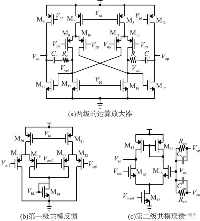

  图4所示为FBDDA。图4( a)是一种两级结构的运算放大器, 是FBDDA的核心电路, 图4( b)与图4( c)所示电路分别用来稳定运算放大器第一级输出与第二级输出的共模电平。运算放大器的第一级放大器由两个差分对构成, 使得电路具有四个输入端。为了获得良好的噪声系数, 电路的输入管为PMOS管(M9、M10、M11、M12 ), 负载管为NMOS 管(M15、M16 )。运算放大器的第二级为共源级结构,输入管采用NMOS管(M14、M17 ), 负载管采用PMOS管(M6、M18 )。电路采用米勒补偿电容(Cc )和调零电阻(Rc )以保证运放的闭环稳定性。经过计算可以得到全平衡差动电路的小信号增益如下式所示:
图4 全差分差动放大器电路
其中gm 和ro 分别表示MOS管的跨导和输出电阻。
  为了提高运放的增益, 可以增大gm 和ro。经过计算放大器的等效输入热噪声可表示为:
其中K为波耳兹曼常数( 1. 38 @10-23J/K), T 为开尔文温度。从上式可以看出, 要减小整个运放的噪声,输入管应使用较大宽长比的PMOS管, 负载管应使用较小宽长比的NMOS管。一般的共模反馈电路在设计时都是放在第二级的输出端, 用来稳定运放的输出电压[ 8]。本文为了满足在所有工艺角中运算放大器的性能, 在运放的第一级也添加了共模反馈电路, 用来稳定第一级的输出电平。本文设计的两种不同结构的共模反馈电路如图4( b)、4( c)所示。

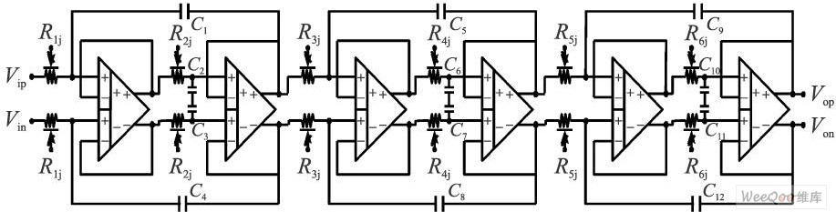

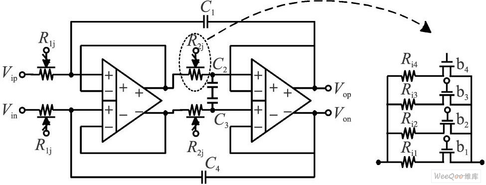

  图5给出了采用FBDDA构造的二阶Chebyshev低通滤波器结构, 图6给出了FBDDA构造的六阶级联Chebyshev低通滤波器结构(C2 和C3、C6 和C7、C10和C11间接参考电平1. 6 V)。
[url=http://upload.semidata.info/new.eefocus.com/article/image/2011/02/17/50bb44fe6f28e.jpg] [/url]
图5 全差分二阶低通切比雪夫滤波器。
图6 全差分六阶切比雪夫滤波器。

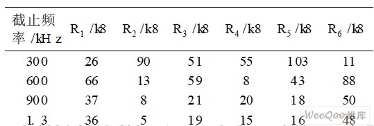

  为了实现截止频率的切换并防止由电阻电容误差引起的频偏, 使用MOS开关控制接入电路中电阻的大小, 电容为固定的3pf。在电路中通过译码器利用数字信号控制开关的通断, 实现了截止频率在300 kH z~ 1. 3MH z中可调, 表1为经过优化后信道选择滤波器的电阻取值方案。
表1 经过优化后电阻取值表

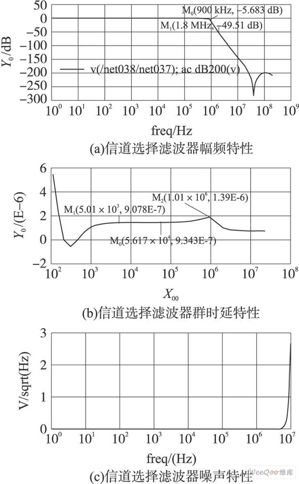

  图8为截止频率设为900 kH z时滤波器的交流、噪声及群时延特性。从图8( a)中可以看到, 滤波器的- 3 dB带宽在900 kHz左右, 带内增益稳定在0 dB, 在1. 8MH z频率处具有大于49 dB的幅度衰减, 满足信道选择滤波器的设计指标; 从图8 ( b)可以看出, 滤波器在整个通带内的群时延在1 L s左右, 变化量不超过0. 5 L s; 在图8( c)中, 10 kH z频率处的输入噪声电压为44 nV /√ Hz, 1MHz频率处的输入噪声电压为80 nV / √H z, 通带内等效噪声系数为42 dB, 满足了UHF RFID阅读器系统的要求。

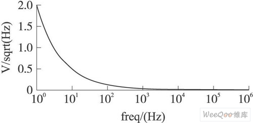

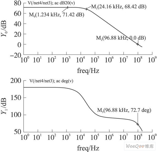

  图9 是全平衡差动放大器开环情况的幅频、相频特性。从仿真的结果可以看出运放的增益为71 dB, GBW为96MH z, 外接2 pF电容负载时的相位裕度为72. 7b, 可以满足闭环稳定工作的条件, 不会出现振荡的情况。图10 是全平衡差动放大器的噪声特性, 可以计算得到等效噪声系数约为16 dB。
图9 FBDDA 开环幅频、相频特性
图10 FBDDA噪声特性

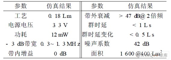

  表2总结了Chebyshev信道选择低通滤波器在27 e 、TT 条件下相关性能的仿真结果。对其它工艺角及温度的仿真结果也均达到系统的要求。
表2 信道选择滤波器的相关性能仿真结果
