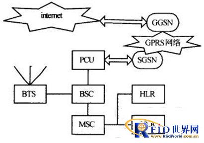

  GPRS 是基于现有的GSM网络实现的,需要在现有的GSM网络中增加一些节点,网关GPRS支持节点GGSN,服务GPRS支持节点SGSN。 GGSN在GPRS网络和公用数据网之间起关口站的作用,它可以和多种不同的数据网络连接;SGSN记录移动设备的当前位置信息,并在移动设备和各种数据网络之间完成移动分组数据的发送和接收,为服务区内所有用户提供双向分组路由。GPRS网络框图如图1所示。
图1 GPRS网络框图

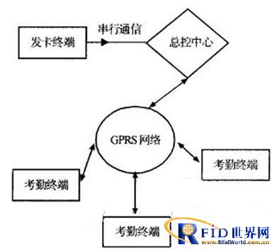

  根据实际需要确定以下系统工作流程:员工进入公司后,首先用总控中心软件通过串行口控制发卡器发卡,即总控中心软件读取Wiegand 26 bits 协议编码的射频卡号并赋予一个员工编号,然后通过Internet发送给分散在各地的远程终端,使其储存员工的射频IC卡号和员工编号,当员工在各个终端打卡时,终端记录下打卡时间和员工编号,各终端定时分别通过GPRS模块把定时段内的员工登陆情况和终端编号发送给Internet上的总控中心,总控中心按员工编号存贮登陆情况,并根据他们的登陆终端的不同赋予不同工资权值,做到工资和考勤的管理。系统构成如图2所示。
图2 系统构成简图

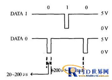

  读卡模块采用标准的Wiegand26bits 只读读卡器,读卡器输出Wiegand26bits编码的数据,如图3所示。
图3 数据信号波形图
  由波形图可知,26 bits的0和1是由DATAo和DATA 交替低电平确定的,而且有效数据持续时间很短,所以应该把读卡器的DATA。线和DATA 信号异或后接MCU的中断管脚,这样可有效避免信号的丢失。

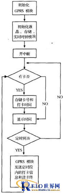

  在以上的硬件基础上进行软件的编写,采用标准C语言 实现主要功能:初始化各外围的功能模块,显示当前的时间,提供系统的时钟,存储并通过GPRS模块发送员工打卡的参数等。具体的简化流程图如图5所示。在软件编写时,难点在GPRS模块设计部分,主要包括:模块的初始化和数据的TCP传输。模块初始化方面采用上电自动复位开机,初始化要完成GPRS网络登陆的初始化过程。MCU通过串行口发送AT命令来完成。
  AT+CGDCONT: 定义pdp上下文
AT+CGAT-F;连接gprs网络
AT+CGREG;GPRS网的登陆状
图5 考勤终端简化流程图
  注意:在上电后要保持至少3 S的等待时间才可以发送标准的AT指令进行初始化控制,否则,发送的AT命令将无效。在以上命令的返回值都为OK 时,说明网络登陆成功,这时就可以进行数据的传输。文中采用TCP协议进行传输,这样可保证数据传输的可靠性。利用下面的AT¨ 命令完成。
