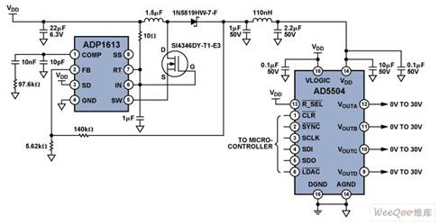

以此应用为例,假设电源电压为3 V,但为了完全控制BST电容,需要20 V以上的电压。两个主要电路模块分别是升压开关转换器ADP1613和高压DAC AD5504。图1所示电路可产生高达30 V的DAC输出电压。DAC输出设置BST电容的偏置电压,从而调整天线响应。
图1. 升压电源和高压DAC为BST电容提供调谐信号

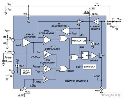

ADP1613是一款升压DC-DC开关转换器(图4),集成了功率开关,能够提供高达20 V的输出电压。通过使用外部器件,它可以输出更高的电压。如图所示,ADP1613从3 V输入产生32 V输出。ADIsimPower™工具可以帮助设计人员根据输入要求轻松确定适当的器件。

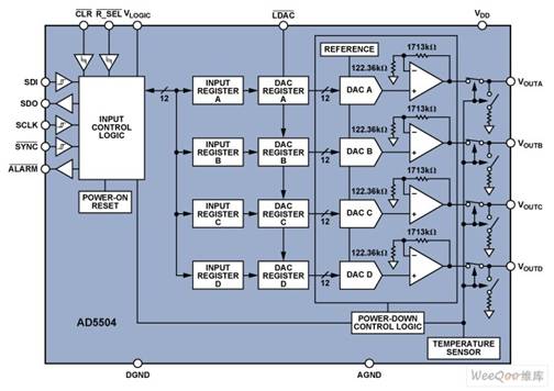

ADP1613 的32 V输出为四通道12位高压DAC AD5504(图5)供电,而该DAC的四路输出各自可以提供最高60 V的电压。R_SEL引脚上的电压决定其满量程输出。在此应用中,R_SEL连接到VDD,从而将满量程输出设置为30 V。DAC寄存器通过3 V兼容串行接口进行更新。利用脉冲将负载引脚(LDAC)拉低,可以同时更新所有四个DAC,因此可以同时改变四个BST电容。

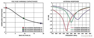

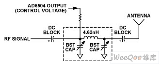

图2所示为一个用作可调谐匹配网络的BST电容的等效电路。图3显示了BST电容与电压的传递函数以及天线响应。BST电容可以从Agile RF等供应商处购得。

ADP1613 升压转换器采用2.5 V至5.5 V单电源供电,却能够提供150 mA以上的电流和高达20 V的电压。通过将一个2 A、0.13 ?功率开关与一个电流模式脉宽调制调节器集成在一起,其输出随输入电压、负载电流和温度变化而改变的幅度不到1%。工作频率可通过引脚选择,并可通过优化实现高效率或最小外部元件尺寸:650 kHz时,其效率可达到90%;1.3 MHz时,其电路能够以最小空间实现,因而非常适合便携式设备和液晶显示器中的空间受限环境。可调软启动电路可将浪涌电流降至最小,从而确保安全、可预测的启动条件。ADP1613在开关状态下的功耗为2.2 mA,在非开关状态下的功耗为700 ?A,而在关断模式下的功耗为10 nA。它采用8引脚MSOP封装,额定温度范围为–40℃至+85℃,千片订量报价为0.70美元/片。

四通道12位高压DACAD5504提供引脚可选的0 V至30 V或0 V至60 V输出范围。该器件功能完整,内置精密基准电压源、温度传感器、四个双缓冲DAC和四个高压放大器。上电时,数字部分使能并设置为已知状态,模拟部分则保持禁用状态,直到通过SPI端口发出上电命令。如果芯片温度超过110°C,温度传感器将断开模拟输出,并设置一个报警标志。在30 V模式下,AD5504的最大微分非线性(DNL)额定值为1 LSB,而最大积分非线性(INL)额定值为3 LSB。它采用10 V至62 V和2.3 V至5.5 V电源供电,正常模式下的功耗为2 mA,而掉电模式下的功耗为30 ?A。它采用16引脚TSSOP封装,额定温度范围为–40℃至+105℃,千片订量报价为9.92美元/片。
