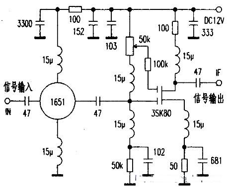

五、集成μPCI651和双栅管3SK80的联含二级信号放大电路
以上述实验结果为依据,发挥各管在信号电路中的优势,集成μPCI651主作弱信号拾取,3SK80主作弱信号放大,强强联合,电路保持高增益、低噪声。接入上述实验电路,效果非常理想。完全达到了预期的效果。参考《电子报》有关电路,设计电路见附图。
该电路电感的作用:一是阻断电路噪音窜入:二是阻断拾取信号窜出;三是吸收杂波;四是增加FM信号的还原弹性。
双栅管控制极通过电位器调压来控制其增益量。笔者将此调压柄设计在面板上,作手动调压。该调压电路也可依据还原出的声音强度,设计为全自动调压。
该电路可为弱信号放大提供一个便捷高效的放大电路。
根本不用担心失真、自激、阻塞现象,也可应用于天线放大电路,特别是在收音电路中,突破了多年困扰的失真、自激、阻塞的矛盾瓶颈。会使收音电路上一个新台阶,会使收音机超程、近程接收高档同等化。
