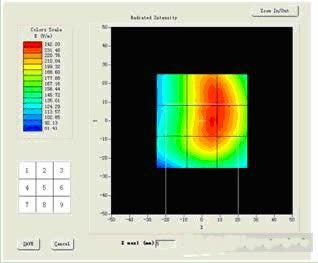

  HAC测试是在5cm的区域内进行,使用电场探头扫面表面测量最大场强,在多个脉冲的周期内,通过峰值测量,然后根据测量平均值和一直的无限通信设备占空比计算可以得到的平均场强。为了精确扫描整个区域,探头的中心必须处于测试区域内扫描。被测物参考平面到探头元件最近的点距离是1.0cm。

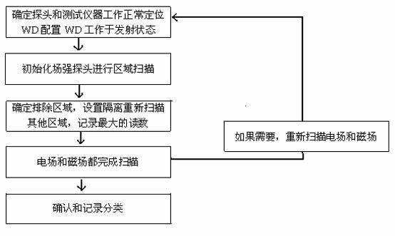

  简要测试流程如(图一)所示:
简要测试流程
  测试结果为最大峰值读数并转换成等量的以V/m或A/m为单位的峰值,测试出来的值按照ANSI C63.19限制转换为相对应的等级。
  ANSI C63.19 标准同时给出了对助听器和数字移动电话电磁兼容性的测试和分类方法。不同型号经测试将助听器和数字移动电话电磁兼容性分成 1、2、3、4四类,当助听器和数移动电话配套使用时它们的类别数相加等于4时,清晰度指数达到0.3能勉强通话;大于5时清晰度指数达到0.5,可以正常使用;大于等于6时清晰度指数达到0.7,通话效果很好。
