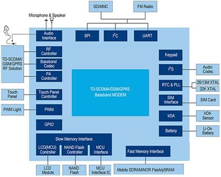

  SC8800功能结构如图1所示。SC8800从功能上划分主要包括一个HSDPA/TD-SCDMA/GSM/GPRS/EDGE多模基带处理单元、一个多媒体处理单元、一个电源管理单元,以及丰富的通用外围接口(包括外部的存储控制器和显示控制器等),每个功能模块都采用了模块化设计,模块化的设计使得整个芯片具有非常好的可靠性和灵活度。这款芯片的主要特点如下:
  多模的通讯基带处理:SC8800芯片支持HSDPA/TD-SCDMA/GSM/GPRS/EDGE标准,在2G标准方面,支持四频GSM850 /EGSM900/DCS1800/PCS1900和EGPRS Class12。在3G标准方面支持TD-SCDMA标准(3GPP版本 5),同时支持三个标准频段:F频段(1880-1900MHz),A频段(2010-2025MHz)和E频段(2320-2370MHz)。该通讯模块完全支持中国移动2G和3G融合的技术规范要求。
  功能强大的多媒体:SC8800芯片具有功能强大的多媒体处理能力,内嵌视频处理器进行视频编解码处理,同时增加了多媒体硬件加速器增强图像处理能力,如支持MPEG4播放25fps等。音频方面支持多种制式的编解码,如MP3/AAC/AAC+等音乐格式的解码和和弦铃声的处理,能够处理常用音频信源的解码和播放,立体声输出也给该多媒体处理模块添彩不少。特别是内置2百万像素数码相机控制器,可直接连接至数字 CMOS图像传感器,实现摄像和照相功能。
  全面的LCD屏支持:SC8800最高支持WQVGA的分辨率(400x240),如2.0寸、2.4寸、2.8寸、3.0寸和3.2寸等LCD屏都支持,并支持双彩屏,而且集成了LCD控制器和触摸屏控制器,便于客户选择更加丰富的屏的类型,定义出更多形式的产品。
  高性价比的存储器支持:SC8800内置Nandflash控制器和SDRAM/DDR控制器,支持NAND booting,支持主流型号的NAND+SDRAM MCP。对于NAND FLASH的供电电压配置灵活,在系统上电前,可以通过STRAPPING进行配置,可以配置成1.8、2.65、2.8、3.0V。在供电方面也设计合理,使用2.65V电源给NAND FLASH供电,1.8V电源给SDRAM供电。NAND FLASH与SDRAM分别直接与SC8800芯片的NAND接口和SDRAM接口相连。可以根据需要和市场行情,Memory可以选择最具性价比的 MCP(如1Gb/512Mb或者512b/256Mb等)。
  丰富灵活的外围接口:SC8800拥有丰富的外围接口,既能够满足常规必备的外接设备,如RF芯片、Memory芯片等,也便于外接功能性第三方器件,如蓝牙、GPS、WiFi等。针对常规接口,本芯片设计了内置USB2.0、SIM/USIM 卡接口、JTAG 接口和实时时钟接口等。针对多媒体输入输出接口,音频输出可以采用PCM音频接口输出,CMMB手机电视处理可以采用LCM-IF接口进行连接。针对扩展FM、蓝牙、G- Sensor等第三方功能模块,本芯片提供UART接口、 SPI接口、I2C接口、I2S接口、 GPIO接口、SDIO接口 进行数据的输入输出。芯片设计的架构上再外围接口这一方面进行了详细的考虑,针对未来3G技术的发展以及手机可能扩展的功能进行了详尽的规划,提供的丰富接口也满足日益增加的功能业务的扩展。
  稳定的电源管理: 芯片本身集成了电源管理单元,支持待机、开机等的电源管理功能,此外,本单元不仅可以支持片内的供电,还可以实现对片外芯片进行供电,从而在某些应用情况下可大幅降低系统功耗。芯片内核电压1.8V,I/O接口电压1.8~3.3V。

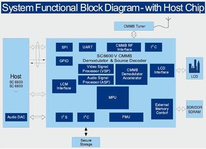

  SC6600V功能结构如图1所示。SC6600V从功能上划分主要包括一个高性能的微处理器、一个CMMB解调器,一个视音频解码器、一个电源管理单元,以及丰富的通用外围接口(包括外部的存储控制器和显示控制器等),每个功能模块都采用了模块化设计,模块化的设计使得整个芯片具有非常好的可靠性和灵活度。这款芯片的主要特点如下:
  丰富的外围接口:SC6600V的输入信号支持是从Tuner接收下来的中频信号,也可以是经过 CMMB信道解调之后的MFS流。因此,SC6600V除了可以支持中频输入信号之外,还可以支持外配主流CMMB解调器,提供了灵活的输入接口。在视频输出方面,支持解码后的视频YUV标准输出,并且可以直接输出到LCD显示屏进行显示。同时也支持旁路视频解码器而直接输出MFS流,这两种选择可依据应用方案的不同而定。音频输出支持I2S接口,也可通过SPI输出到主控芯片。此外,还有很多丰富的外围接口可为产品应用方案的扩展提供便利。
  灵活的信道解调:信道解调模块完全支持CMMB标准的信号传输和复用规范,将中频信号解调为MFS流输出到其他模块。在标准频率范围内,实现了移动多媒体广播系统广播信道物理层各功能模块,完成了移动多媒体广播信道物理层传输信号的帧结构、信道编码、调制技术以及传输指示信息。可以实现支持多种信道编码和调制方式用以满足不同业务、不同传输环境对信号质量的不同要求。
  多标准信源解码:信源解码模块支持H.264视频解码标准以及多种通行的音频解码标准(如MPEG1 audio layer 1/2, MP3, AAC LC和AAC + (LP)等),采样率最高可达到48KHz,解码速率最高可达320kbps,同时支持双声道。并且完全可以通过更新固件来实现对新增标准的支持。
  全功能视频后处理:显示图像可以支持WQVGA、QVGA、CIF以及QCIF等,并且可以实现对解码视频进行缩放功能以适配不同的显示屏幕,这样就从硬件上支持了芯片对终端产品显示屏幕大小的自适应,扩展了产品应用的范围。支持三层逻辑层(背景层、图像层和视频层)。针对图像抖动和色彩纠正都采取了相应的技术手段。

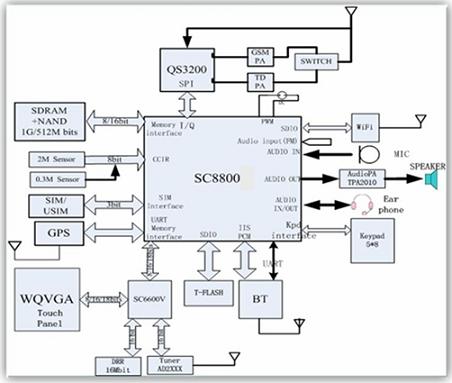

  全功能、高集成度、低成本3G手机电视解决方案
  TD-SCDMA产业在中国移动的大力推动下逐渐成熟,而TD-SCDMA终端成为产业发展的重要支撑点,各种形式的终端应运而生,如上网本、无线固话、数据卡、智能机和功能手机等,其中能够发展终端用户同时又能够很好的推动TD-SCDMA业务的终端非功能手机莫属,一方面低成本的优势可以被广大消费者接受,另一方面目前大量TD-SCDMA的业务也能被集成在功能手机上,便于运营商发展3G业务。在诸多功能手机的方案中,展讯公司的手机方案以绝对优势获得市场的认可。展讯公司拥有TD-SCDMA的通讯射频芯片QS3200和基带芯片SC8800,以及CMMB手机电视解调解码芯片 SC6600V,三颗芯片再搭配简单的周边器件就可以实现完整的TD-SCDMA多媒体手机电视解决方案。核心芯片集成度高,周边器件少,功耗低,成本高,功能全等诸多优势成就了该方案的大力推广。方案主要特点如下
  方案集成度高、设计简洁:基于SC8800、QS3200和SC6600V的设计方案框图如下图,仅三颗主芯片就实现了TD-SCDMA多媒体功能手机电视方案,方案公司硬件设计方便。
